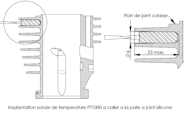

Messagede riritrep » 21 Nov 2010, 16:12
Je dois refaire quelques comptes tours, si certains sont interessés merci de me le faire savoir par MP.
40€ sans FDP avec la sonde PT1000 pour moteur AIR, sonde a coller au CAF entre les 2 ailettes superieures:
J'ai changé la marque de la sonde PT1000 pour avoir des fils plus resistant au vibrations.
Le lien vers la doc en PDF:
http://www.sendspace.com/file/vqazk9
Le compte tour peur etre utilisé avec un moteur AIR ou liquide.
Pour le moteur liquide il faudra m'envoyer une sonde que je modifierais pour integrer une PT1000 et le connecteur étanche.
