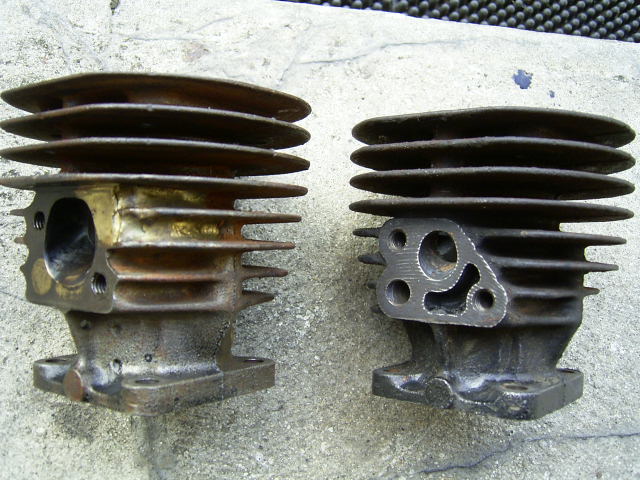

Messagede SOLEXGUMP » 20 Fév 2008, 22:40
plutôt ça pour en revenir au sujet :oops:

Messagede remi89 » 20 Fév 2008, 22:44
C'est de l'échappement de 18 ? Ca me parait plus gros...

Messagede SOLEXGUMP » 20 Fév 2008, 22:53
c'est un cylindre de proto, celaui pour promo n'a pas le droit d'avoir la tartine de basure au tour de l'échappment, mais bon, cela permet d'avoir une approche.
Messagede remi89 » 20 Fév 2008, 22:55
Ok, de ce coté c'est réglé je vais racler la surface pour virer le peu de brasure que j'ai mis au dessus (et qui est d'ailleurs mal fait, je ne sais pas souder).

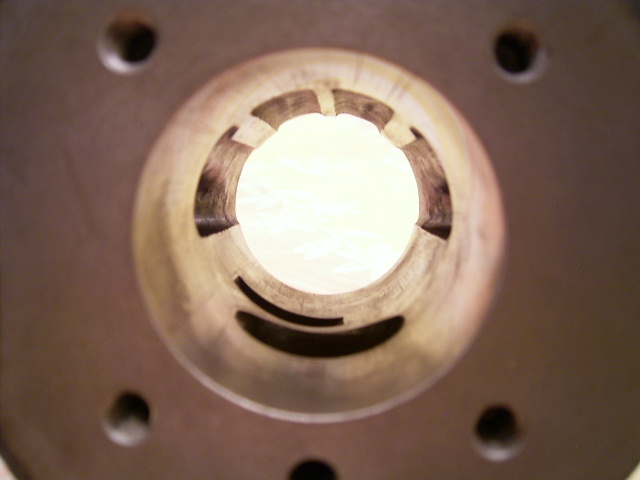

Messagede remi89 » 21 Fév 2008, 09:14
J'ai agrandi le cylindre au diamètre intérieur de mon tube de 18ext. Il y a une léger cône, l'intérieur doit être plus petit, et plus ovalisé à l'horizontal.
