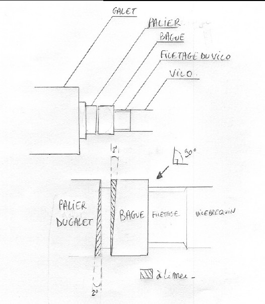

Je vous ai tout de même fait un crobar, bien au chaud pour expliquer le truc. M'engueulez pas pour les règles de dessindus, c'était il y a très longtemps.
Sur le palier gauche (la partie en laiton du galet coté embrayage), je lime pour avoir un léger biseau de 1 ou 2 degrés. Ensuite, je découpe une bague dans un tube du même diamètre intérieur que le palier en laiton et je lime le même biseau. J'ai déjà utilisé des bagues de pédalier à la place du tube. Il faut qu'une fois empilés, les écrous trouvent une surface de serrage perpendiculaire au vilebrequin et je me débrouille pour avoir assez de filetage pour mettre 2 écrous.
Au final, la fixation est sûr car pour pouvoir tourner, le galet doit repousser les 2 écrous alors qu'avec un simple serrage, j'ai déjà constaté des glissements.
Salutations.
Casério.

Messagede Invité » 15 Déc 2007, 20:00
parfait.
Merci.
Invité
Messagede mimile » 15 Déc 2007, 20:02
Nickel. Tres bonne idée...

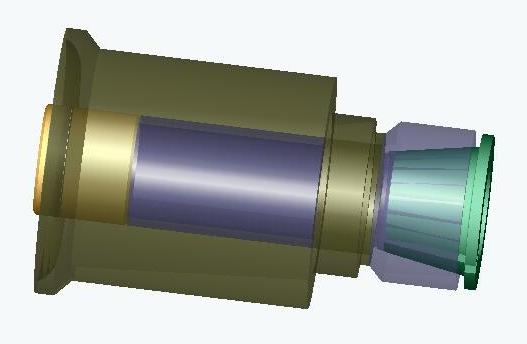

Sinon y'a ma méthode pour galet origine, c'est + de boulot mais c'est fiable aussi (cone fendu ou douille conique fendue en 3 parties), 1 seul ecrou pas de frein filet....

J'ai utilisé un montage à cônes fendus qu'on m'avait fait : ça marche bien mais il faut faire attention que cela ne marche pas trop bien.
Lorsque le galet est indémontable et que l'arrache est trop court pour extraire le cône, c'est qu'on a été trop loin...
Il faut faire gaffe à avoir une solution quand tout est coincé.

Moi j'utilise aussi des montages avec cône fendu sur mon proto et j'ai pas eu de pb de démontage jusqu'ici... Mais je serre pas trop fort non plus, il y a pas besoin. J'ai qd même eu un desserrage de l'écrou une fois. Depuis je met un contre-écrou et plus de pb !
J'ai un montage comme celui de Sox Gord et un autre où le cone est coté masse du vilo. Sur ce 2ème, l'avantage c'est que si on arrive pas à extraire le galet, on peut toujours démonter le bouchon de carter et tapoter sur bout du vilo (coté allumage) pour le faire sortir. Le galet vient alors en contact avec le carter et il se décoïnce... :wink:
