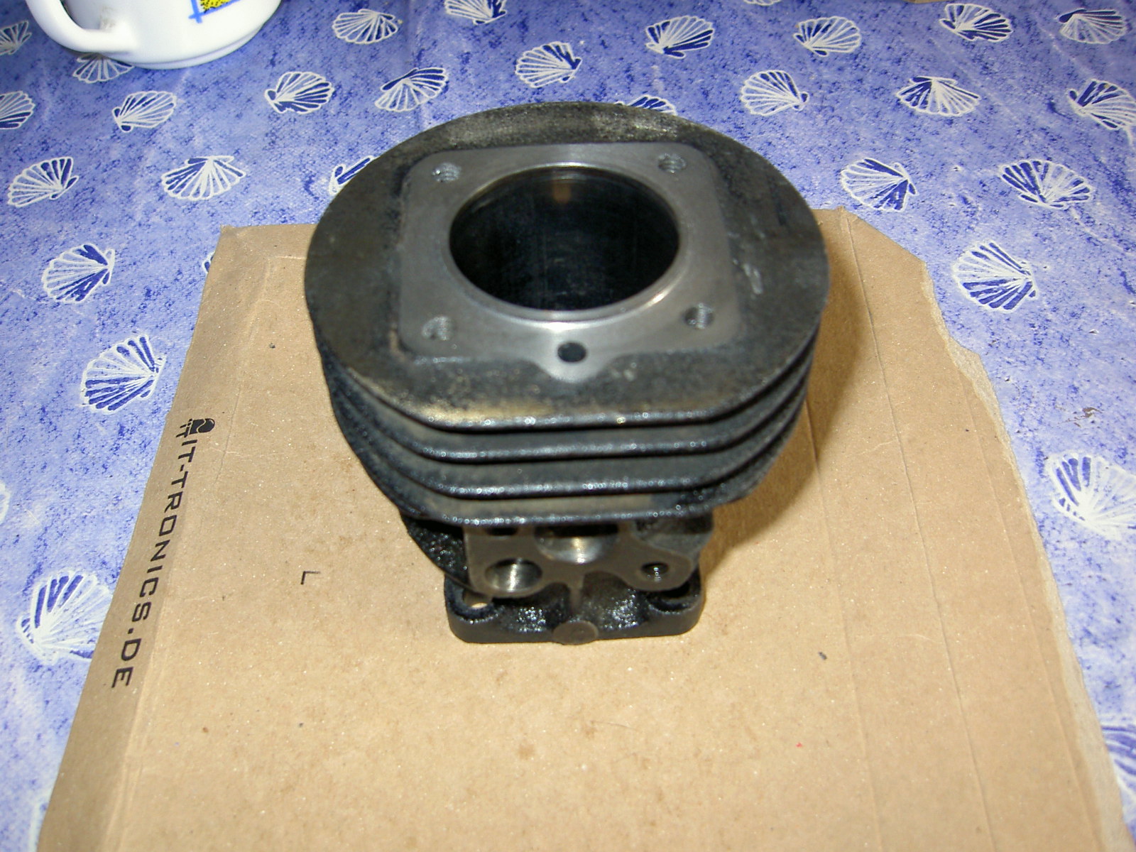

Messagede r4gt kanotix » 26 Juil 2020, 08:55
ollaaa :acclam:
de retour pour avoir un renseignement sur ce carter ALU NL ...
est il autorisé en solex "" OA "" ?
je demande ça , j ai abimer deux pas de vis aux emplacement des goujons du carter 3800 donc impossible de serrer deux vis sur quatre du cylindre :?
merci pour la réponse ou l éventuelle info de règlement actuel :wink:

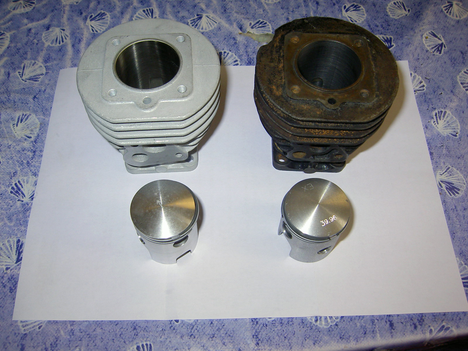

Messagede r4gt kanotix » 28 Juil 2020, 17:43
shadocs a écrit:
r4gt kanotix a écrit:ollaaa :acclam:
oui
:acclam: je te remercie , ça va éviter de je casse encore quelques vieux carter de solex 3800 pour les collectionneur ...
en v'la un qui donne trop de couple ...
et les dernier a tester ... après j arrête la casse .
:wink: merci
