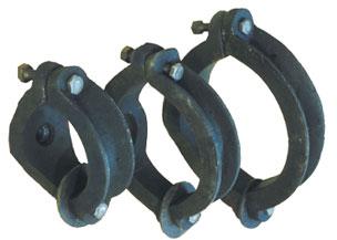

mon père travaillant dans le chauffage et donc dans les tuyaux et les gros :mrgreen: a pensé qu'au lieu de fabriquer un renfort sur le cache volant magnétique on pourrait trouver des colliers soit en caoutchout ou alors il en éxiste en inox avec du caoutchout en dessour, je recherche la bonne taille et le bon modèle puis je vous fais une photo!
