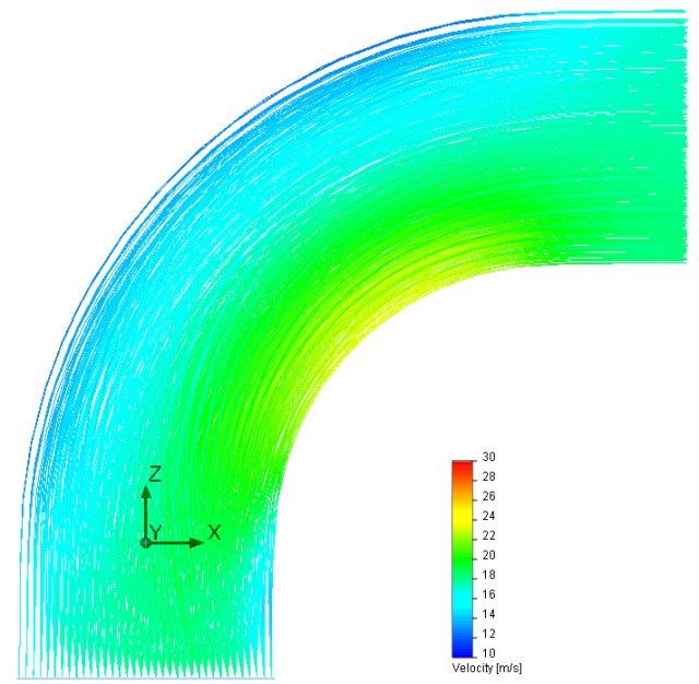

Messagede riritrep » 06 Déc 2009, 12:16

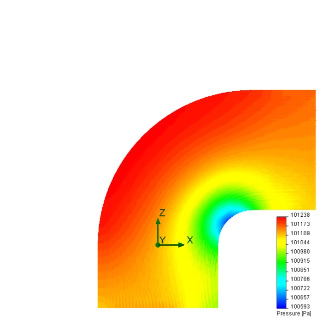

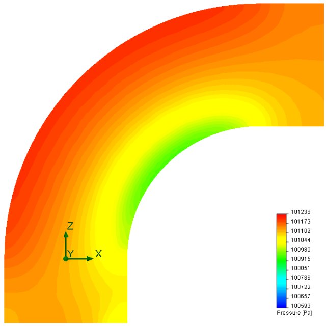

Variation de la vitesse dans un coude diametre 19mm et de rayon 15 et 30mm a 8000tr/mn:
Idem pour la pression:
Les meilleurs en dynamique des fluides auront trouvé l'entrée du coude...
riritrep
Messages: 1385
Messagede Patouille » 06 Déc 2009, 13:12
Comment tu fais pour faire une simulation à 8000trs ?
Solidworks ne demande pas à quel régime on veut une simulation, alors je m'interroge.
A moins que tu fasses un calcul compliqué pour déterminer la vitesse d'entrée des gaz ?
En tout cas félicitations pour ce travail, et felicitations à l'ordi qui lui aussi doit bien travailler pour ce genre de choses :mrgreen:

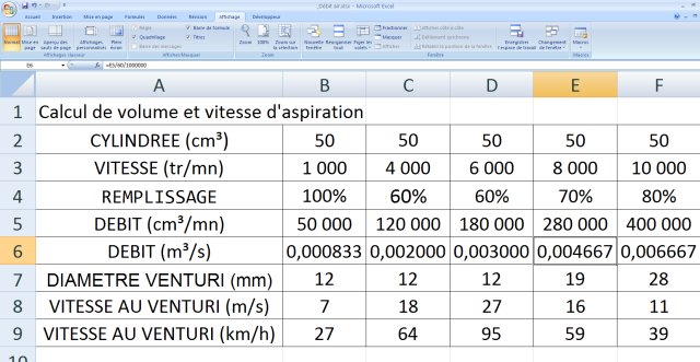

Messagede riritrep » 06 Déc 2009, 13:26
Quand y a des calculs "compliqués" faut demander a monsieur EXCEL:

Messagede Lulu » 06 Déc 2009, 17:23
Et comment tu connais les pourcentages de remplissage ?
Donnée extraite du couple ?
Messages: 2297
Messagede riritrep » 15 Déc 2009, 19:14
Lulu a écrit:Et comment tu connais les pourcentages de remplissage ?
Valeur moyenne d'un moteur moyen sans resonnance.

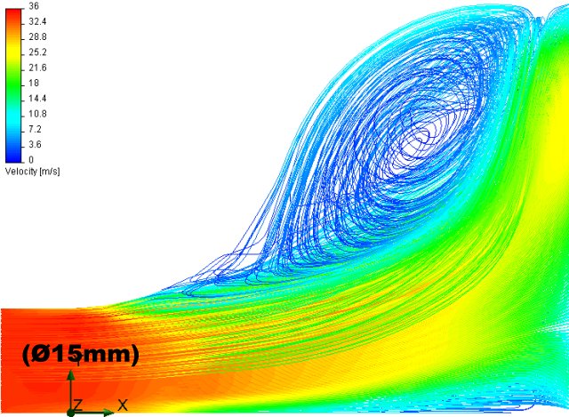

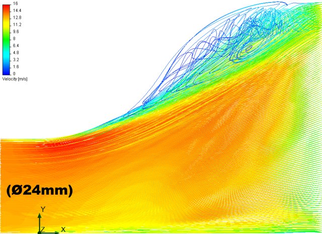

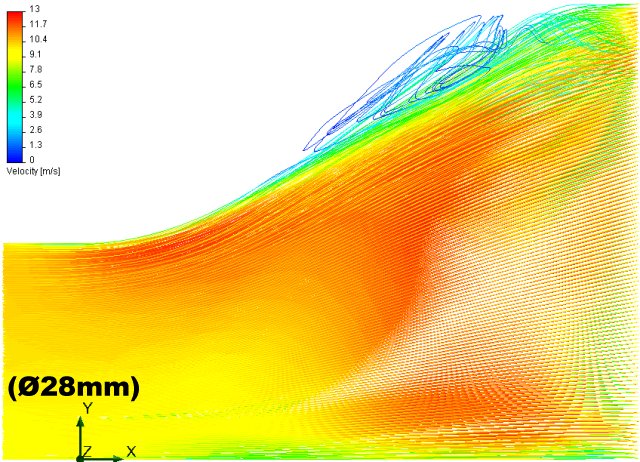

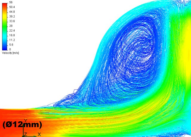

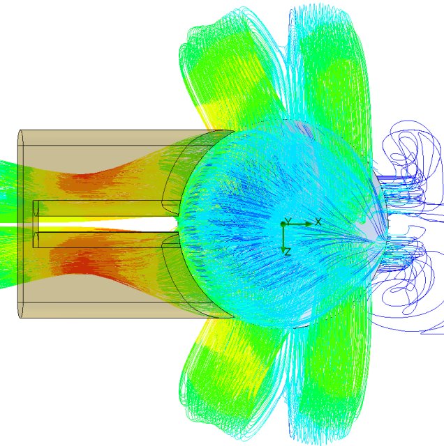

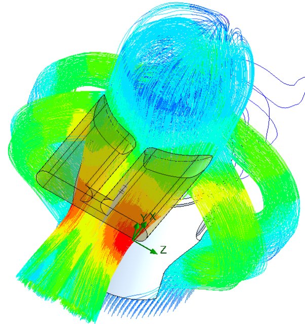

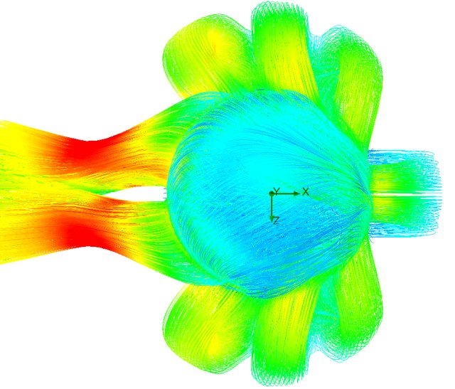

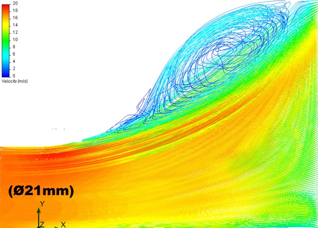

Messagede riritrep » 15 Déc 2009, 19:23

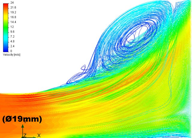

Simulation d'écoulement pour determiner le 'venturi' d'une boite a clapet de karting IAME 100cc.
Largeur boite standard 67mm pour 59mm de passage de gaz, 15° de levée de lamelle et longueur boite standard de 31mm.
Malgré la grande largeur les gaz s'écoulent bien avec un carbu de 28mm de part la faible vitesse d'écoulement.
A partir du diametre 21mm la vitesse fait decoller la veine et amorce les distorsion.
Seule la moitié de la veine est representée car estimée symetrique:

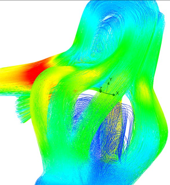

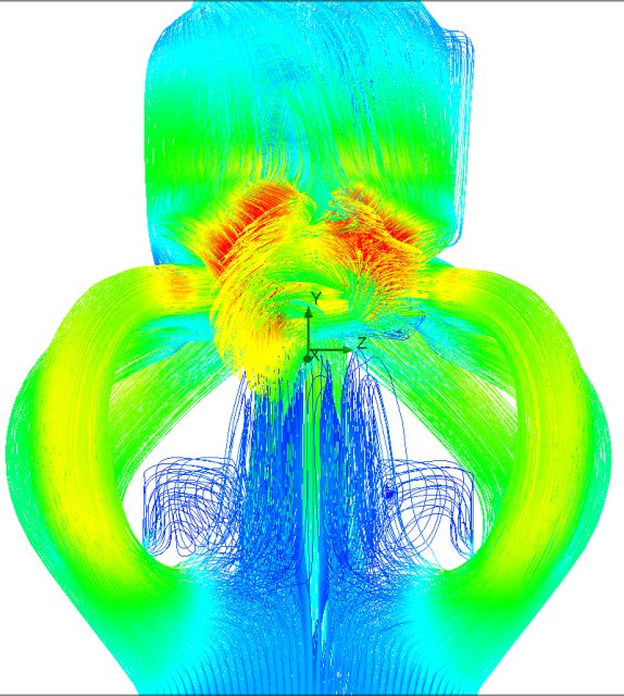

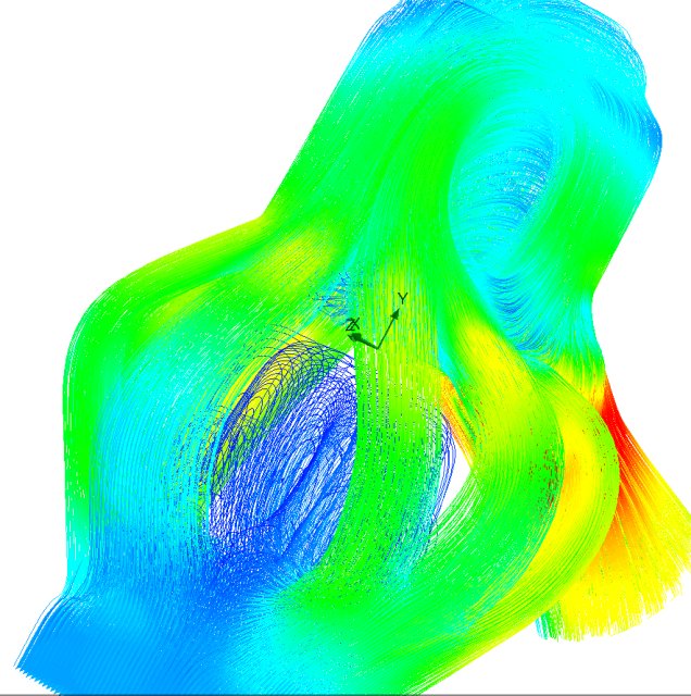

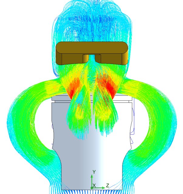

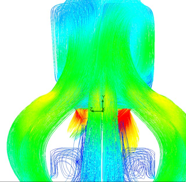

Messagede riritrep » 14 Fév 2010, 20:28
riritrep
Messages: 1385
Messagede crusty » 14 Fév 2010, 22:50
C'est vraiment beaux à voir... :clap: :clap:
Messagede Patouille » 14 Fév 2010, 22:56
C'est pu du bricolage de solex c'est de l'ingénieurie !
Il faut combient de temps à l'ordi pour sortir ça ?

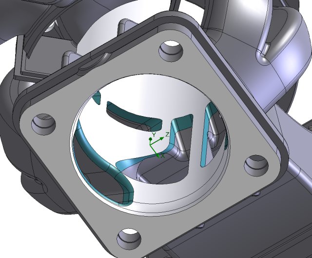

Messagede riritrep » 18 Mar 2010, 20:31
