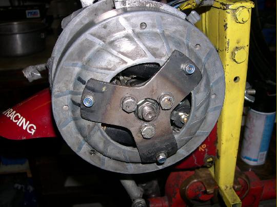

Messagede philou/teamsos » 17 Mai 2010, 20:50
Pour revenir sur l'éclatement du volant du solex que pilotait Edwige, on peut remarquer que les fixations du renfort sont percées à ras des "branches" du volant. Ce qui pour moi, a servi d'amorce à l'éclatement du volant. De plus, tout les volants que j'ai vu éclater de la sorte avaient été tourné sur leur circonférence extérieur. Cela a pour conséquence, avec la force centrifuge de faire "sortir" les aimants vers l'extérieur.
Pour mon cas personnel, je tourne depuis le début avec les deux mêmes volants renforcés (15 ans) sans le moindre problème.
Quitte à passer pour un vieux con, pour moi, la catégorie origine doit garder son allumage à rupteur et son embrayage d'origine.
Par contre, pourquoi ne pas trouver un système pour soit renforcer le carter plastique par une quelconque résine, ou une protection métallique adaptée.

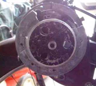

Messagede Michel » 17 Mai 2010, 22:06
philou/teamsos a écrit:[C'est pour cela que je propose une protection :wink:
De plus sur mon site, je montre depuis des années comment est fait mon renfort de volant.
:salut: perso je touve que le volant qui a éclaté avait a peu près le mème style que le tient il renforce les branche intérieur mais il n'enpèche pas la satélisaton des aimants,comme scelui que jérome nous montre.
moi malheureusement mes volants on fait deux ans(au total 4800 borne environ ) et l'autre jours ça a cassé,donc tant mieux pour toi.
je suis peu etre une quiche alors mais je pense qu'il y en a plus qui on des renfort style comme moi que comme jérome.
Tant qu'il arrive rien tout va bien,mais quand tu vois la catastrophe que l'on a frolé vendredi ça fait réfléchir et perso je peine a m'en remettre.
