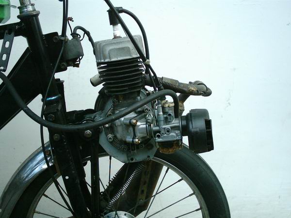

Messagede r4gt kanotix » 09 Sep 2007, 16:13
sur ma fourche , j ai fait un montage avec le systeme du 51 MBK et une fois pres , ca ete souder sous argon , puis j ai remplacer les modeles usager par des neufs , ils ont pas bouger depuis plus de 10 ans .
par contre les roulement , je te deconseille .

Messagede r4gt kanotix » 09 Sep 2007, 18:36
les photos valent mieux qu un long discour :
voila , comme ca tu aura un exemple de montage , j ai juste renforcer la fourche plus bas avec des tubes jusqu a la roue , et au freinage , ca tient tres bien ( j ai deja lever le cul :!: )
en esperant que ca puisse aider .

Messagede r4gt kanotix » 09 Sep 2007, 20:26
debecos a écrit:salut gus si tu mais des silentbloc de 51 Ø ext 32 int 8 mm,il te faut imperativement soude un tube Ø 32 int sur ta fourche (ou sur un support réglable) ensuite tu y insert tes silenblocs c est le montage identique au cadre mbk 51
montage similaire au mien :D , j ai pas eu de probleme pour le montage , faut juste penser que l axe du galet doit etre assez haut pour agripper le pneu et eviter de patiner .
en tout les cas DEBECOS , c est du beau travail .
