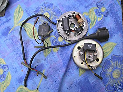

bonjours a tous donc je voulai savoir quel est la différence entre un allumage 51 et un 51 ducati au niveau des perfs? car moi c'est pour faire nouzier dans un premier temps
moi j'ai deja celui chez moi
et sinon celui la le ducati
donc aidez moi pour faire la différence? mais je pense que le ducati es meilleur

oui en effet le ducati est meilleur
Messagede Mac Galet-R » 12 Nov 2006, 20:00
Il me semblait que celui du haut était aussi un ducati. C'est celui-là que j'ai et quand je l'ai acheté, le vendeur m'a dit que c'était un ducati... M'aurait-il baratiné ? :?

Messagede steph » 12 Nov 2006, 20:03
ce sont tous les deux des ducati;ce sont des origines 51.y a juste la bobine qui change

Messagede groove57 » 12 Nov 2006, 21:02
il reste tout deux de bons allumage performant est endurant

Messagede V7 » 12 Nov 2006, 23:01
:salut: mon choix est pour le Ducati , celui que j'utilise pour mon OA. :D

Messagede debecos » 13 Nov 2006, 09:08
Allumage DUCATI
Allumage moriaki
Messagede Mac Galet-R » 13 Nov 2006, 09:33
Celui du bas ne serait il pas limiter en régime par hasard ? Car avec je dépasse pas les 8000 tr/min en proto. Mais peut-etre que le pb vient d'ailleurs.

Messagede foguy » 13 Nov 2006, 09:41
non il ne limite pas le regime.
se sont de bon alumage simple mais qui fonctionne tres bien.
mom fiston il avait celui la sur un 51 ex g2,cela n'empeché pas le moulin de prendre c 14 15000trm.
il ne faut surtout pas le caler a moins de 1.7mm c tout.(avec le ducati non tu peut descendre plus bas,mais resultat bof au final c presque pareil)
c'est la que sa vas le mieux sur un brelon.
tu peut mettre un cdi de scoot nitro,c'est les meme

Messagede Mac Galet-R » 13 Nov 2006, 09:54
OK, merci pour les infos.
Actuellement je suis caller à 1.3. Donc je vais faire des essais au delà de 1.7, pour voir ce que ça donne. Jusqu'à combien on peut aller ? Il y a des risques de casse si on met trop d'avance ?

Messagede solex120 » 13 Nov 2006, 11:37
En augmentant l'avance, la culasse chauffe plus et l'échappement moins. Donc moins de risque de serrage et plus de risque de cliquetis (en très gros...). Normalement, un bon réglage d'avance, c'est à la limite du cliquetis.

Messagede gus37 » 13 Nov 2006, 13:20
merci pour vous reponseca m'aide un peu mais par contre on peu pas mttre la bobine/cdi de celle qui a plein de bobine sur celle qui a que deux bobine?
