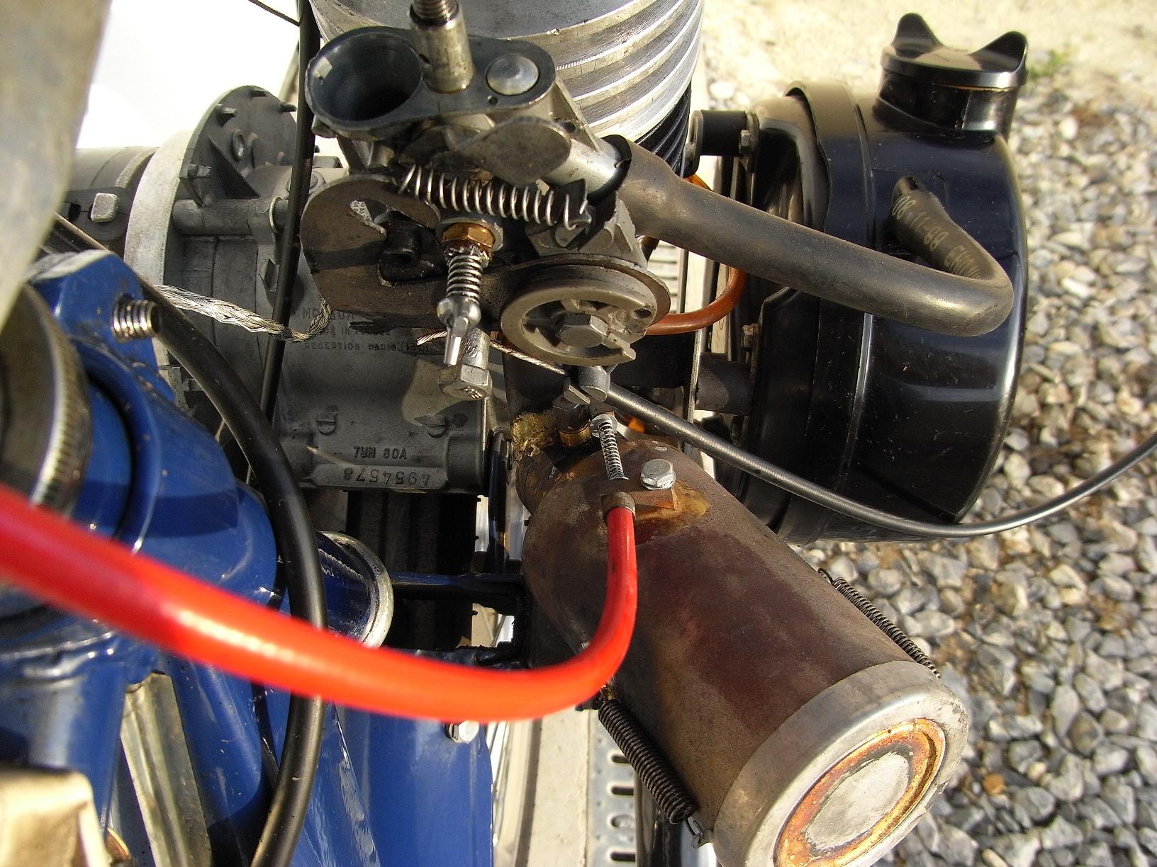

Messagede SOLEXGUMP » 29 Jan 2012, 21:35
ou bonchon, voir photo de mon carbu :
garage.php?mode=view_image&image_id=1876

Messagede nicosddone » 29 Jan 2012, 22:30
Si un bouchon ça peut faire l'affaire je vais pas chercher plus, je trouverais bien une vis a bricoler et hop ! je pensais que cette cannalisation servait aussi a prendre de l'air..si c'est pas le cas a premiere vue, je bouche !
Merci mes supporters !

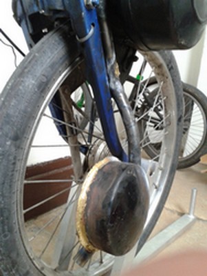

Messagede RobinTeamSDD » 01 Mar 2012, 12:30
Naissance d'un pot ce matin :D
2012-03-01 12.03.39.jpg (58 Kio) Vu 15199 fois

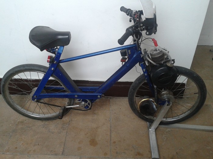

Messagede RobinTeamSDD » 01 Mar 2012, 12:40
L'avancement :)
2012-03-01 12.35.34.jpg (95.69 Kio) Vu 15195 fois

Re: Nouvelle prépa voir 6ème page
Messagede nicosddone » 01 Mar 2012, 19:52
:clap: :clap: :clap:
Bravo Robin ! je sentais bien lors des derniers essais un leger mieux mais par 0 degres j'avais capitulé ! donc maintenant que tu as le BB, a toi de finaliser le bolide et tu es en bonne voie..merci aussi aux amis forumeurs pour l'aide pour le bouchon de carbu car sans ça on aurais rapidement pris feu et consommé comme une F1..
