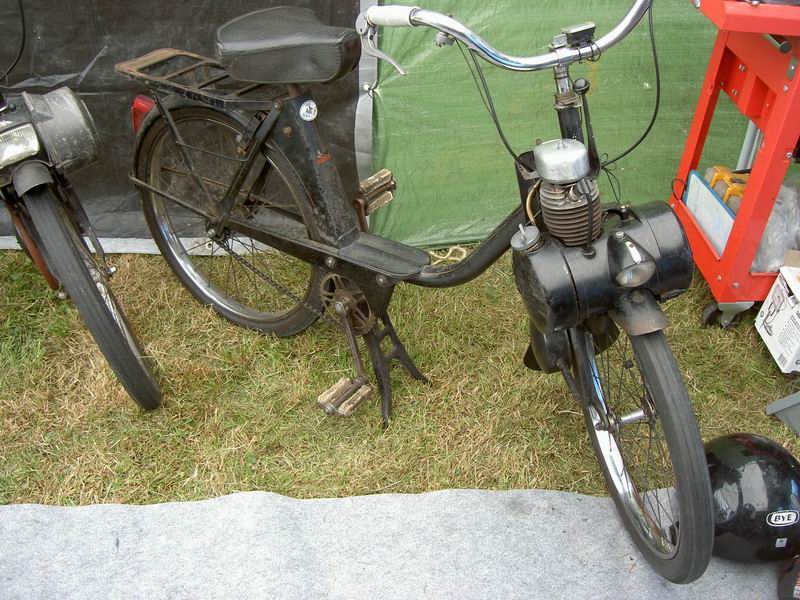

voila ce que j ai fais sur mon solex 1400 Hybride ( moteur 1010 , partie cycle 1700 ) .
j ai retouche tres legerement le cylindre TUM 64 ( celui que Lulu as decrit plus haut ) , mis en place un piston 3 segments qui as été retoucher a l admission , carburateur de base 6.5 Li , gicleur 30cc maxi , le pot previent du modele 3800 MBK année 85 , et le reste des pieces sont sans modif , j ai fais + de 2000 kms sans casse et sans veritable soucis avec des pointes de 42-44 km/h ( + de 50 km/h en déscente ) .
seul chose a controler c est les vibrations qui son généralement dévastatrice a partir de 38 km/h en de facon empirique .
il est possible d obtenir plus mais ca oblige a creer des admisions suplémentaires sur le cylindre ( facon Solexgump pour ne pas le cité :D ) et les perfs grimpent encore .
ah mon solex en question a la course de Nouziers cette année , son aspect ne laisse pas imagine qui passe le cap de 30 km/h !!
Resize of Solex 1400 H 2 .jpg (128.47 Kio) Vu 21274 fois
