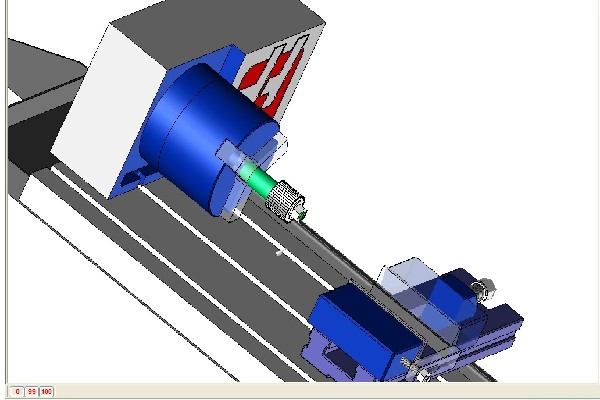

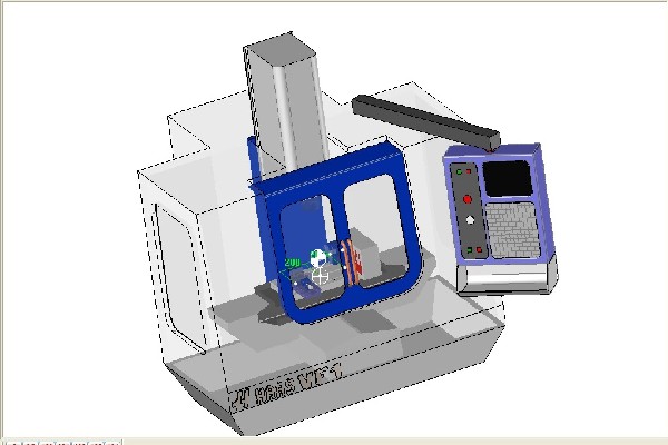

Messagede diabolo et satanas » 22 Oct 2008, 17:53
on peut aussi modeliser la machine qui fait nos galets!!!!!
