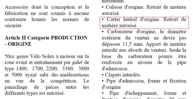

Est ce qu'il est possible, d'après le reglement grand-est, de monter la bielle folle. C'est à dire de racourcir le maneton et de fixer une plaque en bronze sur le carter latérale. En fait est ce que l'ajout de matière est autorisé sur le carter latéral ?
Je précise dans la catégorie origine

moi je voit pas sa comme un apport de matiere mais plutot comme une piece de renfort on vas dire.
rien n'empeche de reduire les volume mort non?

Messagede riritrep » 24 Aoû 2006, 17:41
Le reglement UFOLEP Haute Marne semble interdire le rajout de matiere:
Car lorsque le rajout est autorisé c'est indiqué clairement.

Messagede Loïc » 24 Aoû 2006, 18:54
C'est ce qu'il me semblait.
Je comptait remplir les volumes mort du vilo, mais est ce que ça à un intérèt en laissant autan de volume mort du coté du carter latéral ?
