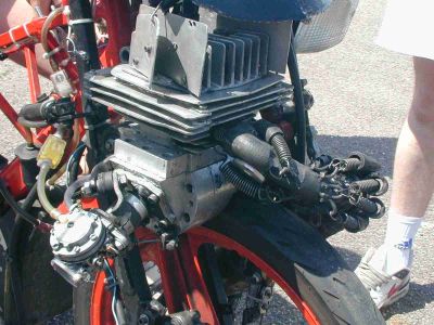

:salut: à tous, après lecture du règlement national j'ai une question à vous poser (catégorie promotion):
à t-on le droit de rajouter des aillettes sur le cylindre d'origine? Je ne sais pas encore comment le faire mais déjà est ce possible? Sinon je m'arrête de suite.
Un peu comme le faisait les équipes Raffoux et Coyotes sur leur cylindre sp air G1.
En fait le cylindre reste bien évidemment celui d'origine mais son aspet ne sera plus.
Merci de m'aider à répondre à cette question.

Messagede r4gt kanotix » 22 Juil 2010, 08:06
normalement non :!: par contre rien t empeche d avoir une enorme culasse ( 103 polygonal par exemple ) pour apporter de l air frais sur le haut moteur .
sauf erreur de ma part , la partie la plus chaude se trouve sur la culasse , le cylindre sur env. 3cm du hauteur sur la partie haute et sur le conduit d echappement du meme cylindre

Messagede Jean-C » 22 Juil 2010, 08:07
Salut
il me semble que l'apport de matière est interdit hormis pour boucher l'admission et les trous éventuels lors du travail des transferts.
A noter que tous les promos, même les meilleurs, tournent avec les ailettes d'origine sans problème.

Messagede SOX Racing » 22 Juil 2010, 08:18
:salut: oui c'est vrai que l'apport de matière est interdit je croyais que cela s'appliquait uniquement pour les transferts. Donc ok je m'en arrête là, pour le promo soxracing c'est en cours d'étude, je m'informe je cherche... :lol:

Messagede riritrep » 22 Juil 2010, 12:07
Rien n'interdit que la culasse chemise le cylindre jusqu'au transferts.

Messagede debecos » 22 Juil 2010, 13:38
SOX Racing a écrit::salut: oui c'est vrai que l'apport de matière est interdit je croyais que cela s'appliquait uniquement pour les transferts. Donc ok je m'en arrête là, pour le promo soxracing c'est en cours d'étude, je m'informe je cherche... :lol:
Merci de ces réponses.
Rom1
:salut: pour moi aucun probleme si tu fait un systeme démontable (pour le ct par exemple), donc pour quoi ne pas consevoir une serie d'aillettes fixer a la culasse ou juste avec 3 ou 4 vis sur l'aillette sup du cylindre :!:

Messagede Lulu » 23 Juil 2010, 00:00
riritrep a écrit:Rien n'interdit que la culasse chemise le cylindre jusqu'au transferts.
Mais sera-ce efficace ? Il faut assurer le transfert thermique entre le cylindre et la culasse ; même un montage serré ne sera jamais aussi conducteur qu'une pièce monobloc.
Avec de la pâte thermique comme pour les radiateurs de processeurs d'ordis, peut-être...

Messagede SOX Racing » 23 Juil 2010, 05:58
:salut: à tous et merci pour vos réponses/réactions, suivant vos conseils je ne ferai pas cette modif avec le cylindre en direct, comme l'a dit Eric ou Debecos je pense plus me servir de la culasse pour parvenir à un truc sympa et je l'espère efficace.
Je dessine, je réalise et après essais je vous ferai part de la suite de mon projet et de ses résultats.
