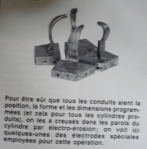

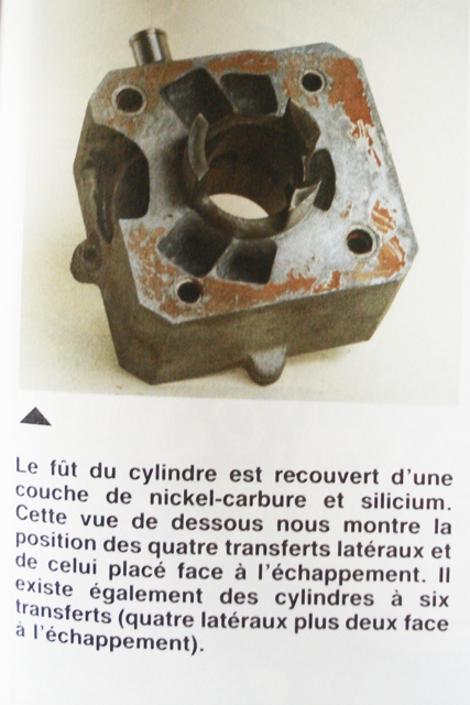

Messagede Soxman64 » 05 Mai 2010, 11:21
un petite illustration du procédé utilisé sur un cylindre de 50cc vitesse
