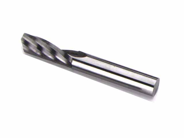

Messagede Eyyko » 19 Avr 2010, 20:28
ça c'est pour la finition
Eyyko
Messages: 112
Inscription: 07 Avr 2010, 13:36
2012 Promotion Cyl. Origine Air 3 Tr
La dernière c'est une fraise carbure monobloc
Eyyko
Messages: 112

Messagede steaki31 » 19 Avr 2010, 20:54
okok merci pour vos reponce ..
au fet les deux photo que tu as mis c pour dremel .. ?

Messagede Eyyko » 19 Avr 2010, 21:47
La deuxième photo c'est pas pour dremel, mais imagine la même en 3mm.
