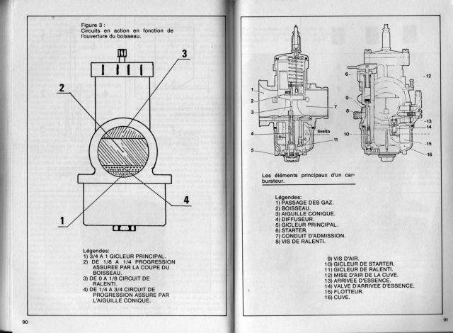

Merci pour ces réponses et pourriez vous m'expliquer,me montrer ce qu'est un carburateur parce que j'ai cherché un peu partout et j'ai toujours rien trouvé :oops:

dans la signature de solexgump, le carbu est sur la photo de droite...

Messagede SOLEXGUMP » 27 Oct 2008, 22:07
voilà un schéma, cela vaut mieux qu'un discours
