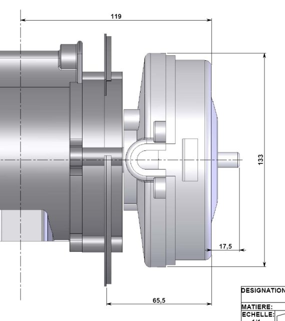

Bonjour, j'aurais besoin d'une côte; je m'explique, j'ai fait un pare-chocs sur mon solex, mais j'ai oublié de contourner l'allumage pour permettre un démontage en course. Donc j'aurais voulu savoir de combien approximativement dépasse un allumage de 103 et de 51 du moteur, ainsi que leurs diamètres, afin que je modifie au mieu mon pare-chocs.
merci d'avance !!

Messagede remi89 » 24 Fév 2008, 10:31
Je sais que la question est un peu con...
mais au moins un allumage complet de 103 dépasse-t-il plus ou moins que celui d'origine ?

Messagede SOLEXGUMP » 24 Fév 2008, 11:39
bien en toute logique, si ton moteur est réalisé sur la base d'un carter d'origine, le dépassement est le même car c'est la longeur du vilo et sa position relative par rapport au cadre qui défini ou pas si cette cote est différente ou pas de l'origine.
Messagede riritrep » 24 Fév 2008, 11:51
Tu veux les cotes de dépassement par rapport a quelle reference ?
Bout du vilo, carter embrayage ? plan de la roue ?

Messagede riritrep » 24 Fév 2008, 12:02

Messagede remi89 » 24 Fév 2008, 14:10
Ok merci ça va impécable. J'ai pas pensé que ça correspondait à la longueur du vilo :oops: .
