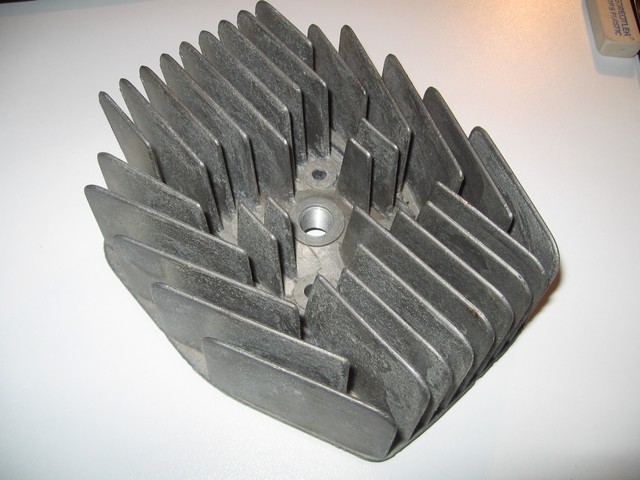

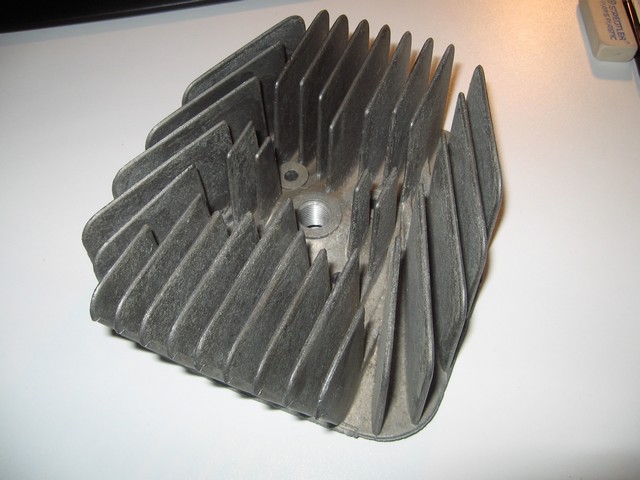

Messagede mjuille » 07 Fév 2008, 18:29
La culasse Minarelli reccord a quasiment le même centrage que le solex (40 mm environ), il faut juste reprendre le plan de joint et faire le cône du squish (plat en état d'origine).

Messagede steph » 07 Fév 2008, 19:36
tu as mis les photos d'un beau specimen :roll:
:clap:
je croyais que j'en avait une qui collait aux entraxes solex;mais elle a eté soudée et repercée :oops:

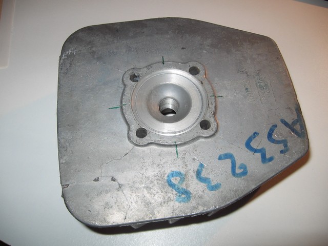

Messagede mjuille » 18 Fév 2008, 10:24
Voici un gros plan du plan de joint de la culasse minarelli reccord :
