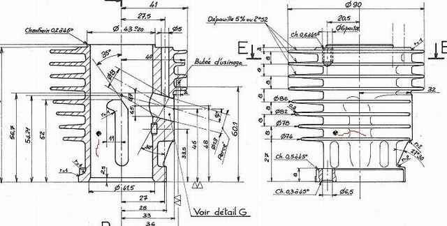

je savais pas quoi faire ce matin apres le bordel de mon compte financier donc j ai rechercher ici et la et ho suprise apres avoir regarder mes docs sur le moteur 3800 :arrow: j ai percer 2 trou de 3.5 mm a l opposer de l admission 8) la difference est impressionante , mon solex grimpe les cotes presque a 40 km/h juste avec un carbu realeser a 7.0 mm + 2 turbo boost et le gicleur reglable ( diagramme ouvert a 112°/165° )
je laisse la doc modifier avec les trous signaler a l encre rouge Image

r4 si des idées me venaient a chaque fois que j'suis a decouvert j'serais un génie :mrgreen: :mrgreen: Image
je les vois po tes points rougeImage
Messagede r4gt kanotix » 28 Jan 2008, 19:00
j ai retailler l image :arrow:
les points sont plus visible dans l axe de l admission 8)

exact mais on ne voit pas leurs tailles en diametre , moi j ai mis 2 de diametre 3.5 mm , j aurais du commencer par 1.5 mm :shock:

3.5 c'est pas un scoop et ca permet de taroder a 4mm 3.2 c'est mieu

On peux pas donner une valeur pour des turbos boost tout dépends de la préparation de ton moteur. 3.2 mm c'est bien beh non pas chez moi. Maintenant en effet faut commencer petit pour pouvoir doucement les augmenter jusqu'a trouver le bon compromis. Je vois pas non plus pourquoi tarauder et je considére que reboucher un turbo meme avec une vis est de l'apport de métal donc interdit par le reglement. Moi un cylindre qui a des turbo trop gros il part à la poubelle. Pourquoi quand les températures font yoyo je comprends pas le role de la température dans le turbo boost ?

le Turbo Boost , n est qu une prise d air , sur mon proto , un transfert c etait percer , ca prenait plus tours jusqu au moment du serrage :oops: , donc faut commencer a 1.5 mm et ne pas depasser 3.0 mm, quand au nombre , je pense que 2 sufise largement , je testerais sur un cylindre qui n a pas subit de preparation popur voir l apport de gain .
