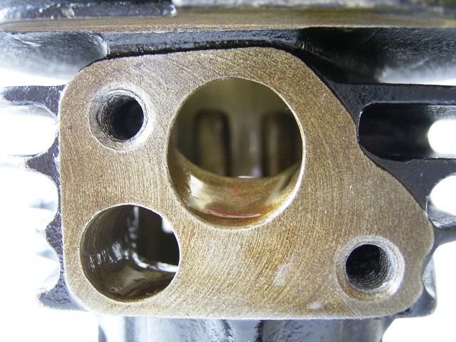

crusty a écrit:salut, tu parle de 9mm de différence en hauteur ou en distance pure?
pour info si tu va sur le site bidalot tu trouvera des cotes de cylindres dans leur catalogue a télécharger avec seulement 2mm entre les transferts latéraux et l'échappement a barette. ceci dit sur un promo c'est pas sur qu il y ai vraiment un intéret a avoir un si gros échappement étant donné le diametre du tube qu il y a deriere (16mm)
