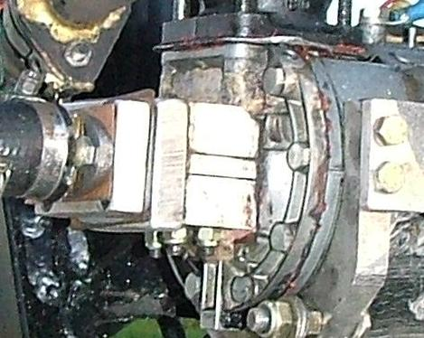

J'ai monté une boîte à clapet de 51 quand j'ai commencé. J'ai pas de photo de la pièce démontée mais seulement vue de l'extérieur.

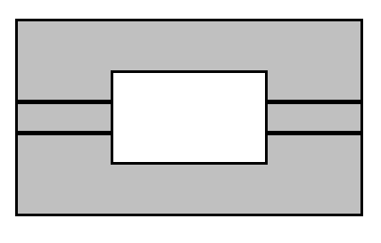

J'ai réalisé une boîte avec 3 plaques d'alu que j'ai superposée et vissée ensembles, comme le montre la figure suivante :
J'ai surfacé les 2 faces à la fraiseuse (mais on peut aussi le faire à la lime et au papier de verre avec un peu de patience).
Puis j'ai fixé cette boîte sur le bouchon de carter à l'aide de vis à tête fraisée (tête à l'intérieur du bouchon). Un peu de pâte à joint entre le bouchon et la boîte et du frein filet sur les vis et le tour est joué.
J'ai pas la pièce chez moi pour le moment, mais je pourrais te faire une photo de l'intérieur plus tard si j'y pense.

tibpikman a écrit:plutot ke de visser trois plaques emsemble pourquoi pas faire directement un trous dans un cube en alu ?
J'ai fait comme ça parce que j'avais pas de cube assez gros à ce moment là :D . Et puis ça simplifie le travail de limage du passage des clapets puisque t'as pas à limer la plaque intermédiaire.
Mais comme le disait Crusty, tu peux aussi faire la boîte avec des tôles d'acier que tu soudes entre elles.
