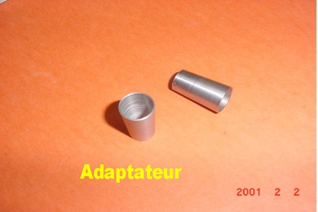

est ce que quelqu'un aurait un cone d'allumage a me vendre ?

personne n'a un cone d'allumage à me vendre ??? :(

Je te conseil de t'en faire un toi meme ...
Tu decoupes dans un bout de tole fin le developpé approximatif du cone, ensuite tu le roules sur le cone du vilo et le tour est joué ...

ça vieilli bien dans le temps?

ça depend ce que tu prends comme tole, mais de toute façon c'est tellement simple et rapide à faire que des qu'il est foutu, t'en refais un ...
