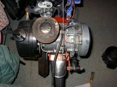

Messagede r4gt kanotix » 18 Mar 2022, 13:02
bjr ...
montage a la pate a joint va bien , mais ça sert a rien sur un moteur stock
préparé , oui sous certaines réserve :!:
moteur Solex 5000 OA Janvier 2021 - TUM 80A CM 7.5 - carbu Solex 7.5 mm - gicleur 32cc.JPG
exemple sur mon solex 5000 re motorisé route ouverte
