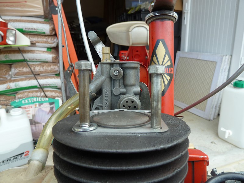

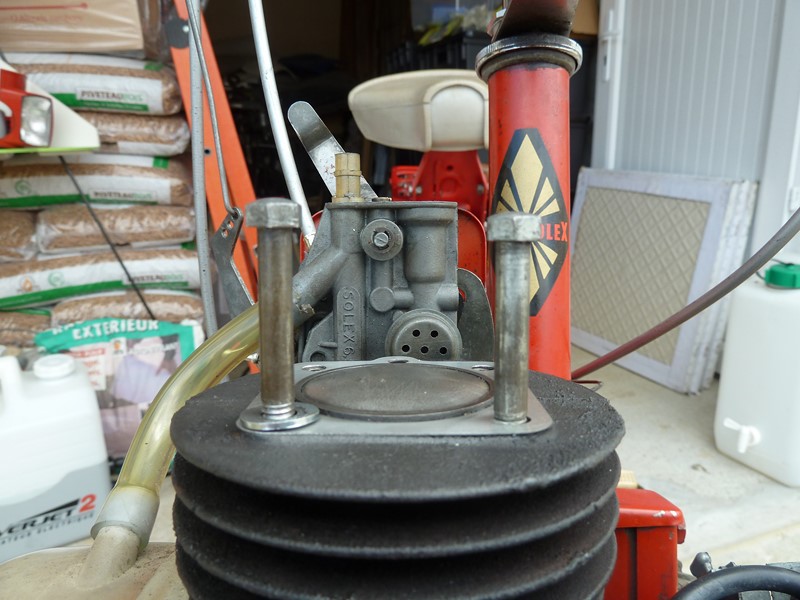

Et le cylindre n’était pas taraudé débouchant...(taraudage incomplet d’origine à gauche, et refait à droite)
Beaucoup de TUM 80 A 6,5 parmi les moins vieux sont comme ça...(pas taraudés jusqu’au bout)
