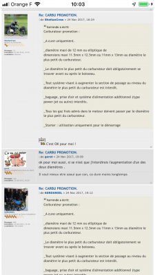

C'est vrai c'est bizarre que cette phrase : "baguage, prise d'air et système d'alimentation additionnel (type power-jet ou autre) interdits." ne soit plus dans le nouveau règlement.
Il serait important de la remettre je pense pour éviter les dérives.

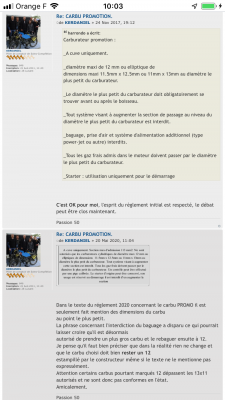

KERDANIEL a écrit:Attention certains carbus pourtant marqués 12 dépassent les 13x11 autorisés et ne sont donc pas conformes en l'état.
Amicalement.
Tant qu'il passe le test de mesure avec la pige c'est considéré conforme non?

Je pense que presque tout les préparateurs promo veulent rester avec un carbu de 12. Le truc qui me dérange le plus c'est que maintenant les powerjets et autres systèmes additionnels et le baguage sont autorisés et donc ça commence à devenir compliqué à réaliser pour une catégorie qui doit rester simple.

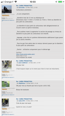

je note qu'avec l'ancien règlement (celui qui n'acceptais pas les carburateurs éliptiques) les promo roulaient déjà très bien et il n'y avais jamais eut de polémique à ce niveau.
Ma conclusion : l'ancien règlement étais idéal, clair net et précis, une pige pour le contrôle, 30secondes pour contrôler eton gagne tous du temps au bar à partager une mousse

Messagede KERDANIEL » 29 Mai 2020, 10:51
Salut LOÏC et merci de ton implication dans notre activité.
Sans doute n'avais-je pas lu le réglement 2019 si tu assures que rien n'a changé sur celui de 2020.
Je signalais juste que la phrase concernant les baguages et power jet avait disparu sans discution préalable
puisque personne ne semble au courant.
Nul doute que si le sujet avait été ne serait-ce qu'évoqué il aurait suscité un petit débat car il remet en cause la notion
même du choix du carbu qui jusqu'ici devait toujours être de 12 du fabricant.
Cette phrase était justement là depuis l'origine du réglement pour empêcher la réduction d'un carbu de plus gros diamétre.
Nous voulions en fait que le choix soit limité à des carbus simples à vérifier d'un premier coup d'oeil
avant d'en venir systématiquement à la pige (en sortie).
Cette phrase figurait bien dans le texte d' HADRIEN qui avait été avalisé fin 2017 (forum et AG comme le précise TIBO).
Cette mention n'empêchait d'ailleurs pas de construire son propre carbu pour peu qu'il ne dérive pas d'un modéle
plus gros d'un catalogue. (La réduction d'u carbu plus gros peut en effet entrainer des suspicions lors d'une 24 h par exemple avec la possiblité de courir 23 h sans cette réduction qui serait remise en vue du controle d'arrivée.)
Dans mon intervention du 20 mai et puisque la phrase a bel et bien disparu je voulais faire réagir les gens pour savoir
si l'on restait bien en 12 estampillé constructeur.
La réponse d'HADRIEN confirme que l'idée était bien l'abandon du carbu de 12 pour l'autorisation de n'importe quel autre
carbu pour peu qu'il fasse quand même 12 à son point le plus petit.
Cette idéee se défend bien évidemment sauf que.....personne n'avait donné son avis sur cette petite évolution qui en
d'autres temps avait été interdite.
