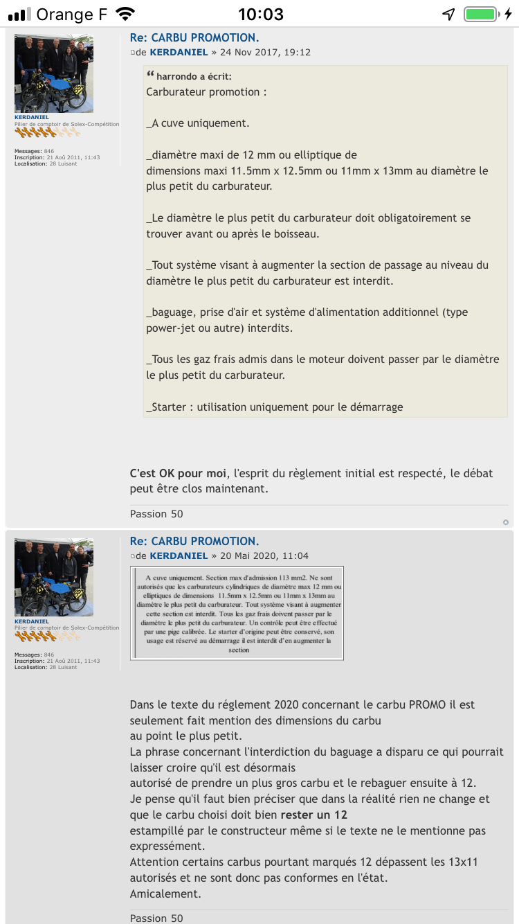

KERDANIEL a écrit:Attention certains carbus pourtant marqués 12 dépassent les 13x11 autorisés et ne sont donc pas conformes en l'état.
Amicalement.
