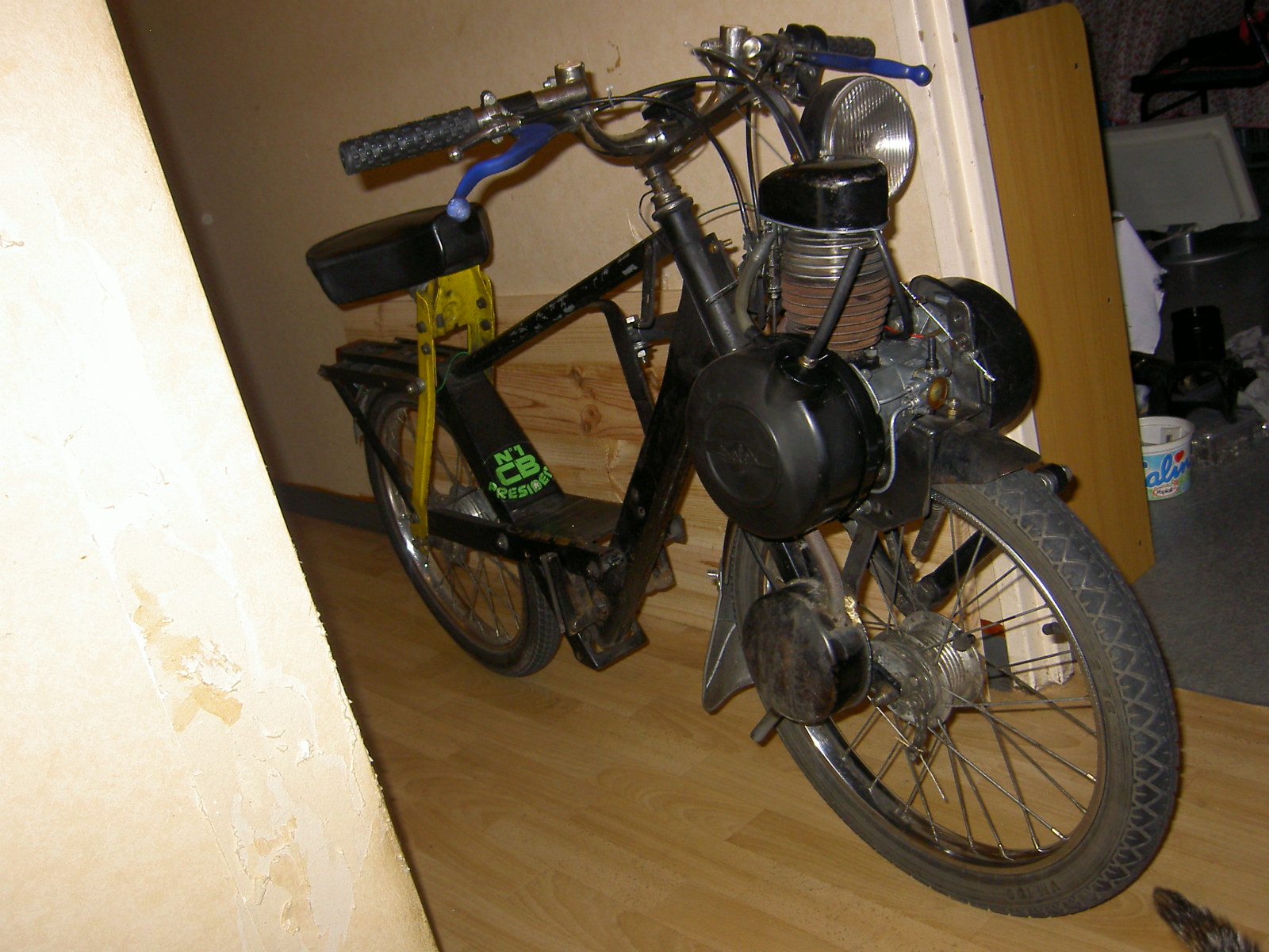

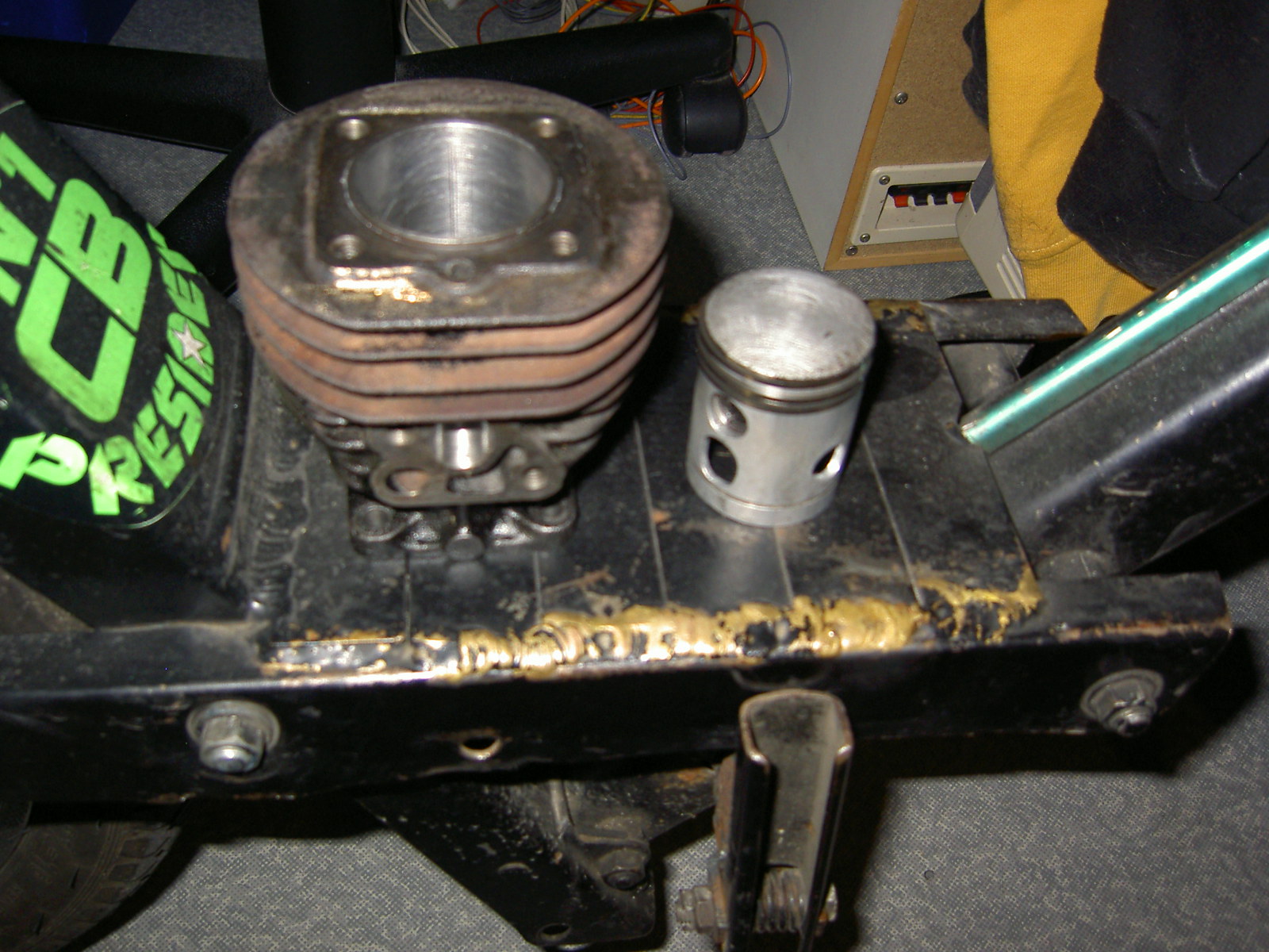

Bonjour à tous,
Je m'appel sebastien, 31 ans , solexiste depuis 5 ans avec un 3300 dans son jus
Et jai enfin décidé de franchir le cap de m'inscrire sur le forum et de partager avec vous
je rencontre actuellement un soucis avec mon 3300, je me suis lancer dans les améliorations et je fais fasse à plusieurs problèmes.
Un couples inexistant, une vitesse de pointe bien élancé de 34km/h et plus de ralenti
Mon moteur a entièrement était refait à neuf, roulement étanche, joint , segments
Jai une culasse rabotée de 1.5mm
Un gicleur variable
Les trous d'admission percé à 8mm
Un carbu alésé à 8mm
La pipe aligné avec les conduits cylindre
Les transferts ouvert et élargit
Un troisième transfert de la hauteur des autres
Mes diagrammes sont 152 ech et 97 trs
Échappement vidé
Allumage calé à l'origine
L'étanchéité de l'ensemble est parfait
Jai forcément loupé quelque chose mais je sèche complètement
Merci d'avance pour les conseils
Banana

A première vue l'échappement est plutôt haut
Tu as quoi comme diagramme d'admission ?
Pour un moteur à gros transferts avec un échappement haut, il faut soit un gros diagramme d'admission, soit de gros boosters. Si tu n'as pas touché à la longueur de la jupe, tu as beau avoir tout repercé à 8mm, l'admission est très sous-dimensionnée et c'est clairement ça qui te bride. Le moteur ne fait que se vider sans se remplir, forcément ça marche moins bien.
Remonte la jupe de 5mm, tu vas voir, ça va déjà changer pas mal les choses.
