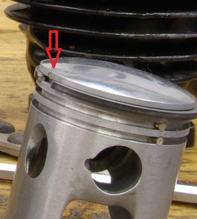

de plus je voudrais ergoter le piston pour que les segments ne tourne plus

l'angle du squish 17°(un peu plus que le piston)
pour les ergots de segment il faut faire très attention à ne pas abimer la face d'appuis du segment dans l'opération
je fait un ergot entre cuir et chair pour garder la totalité de l'appui du segment
mes ergot sont en laiton , un metal bien mou comme il faut et qui ne grippe pas quand on le monte à fort

Pour L'ergot :
Fraisage 1,6mm sur la profondeur de la gorge + 2/10
puis Fraisage 1,4mm sur 1mm environ
Percage 1,4mm
1,1mm dans la "Chair" du bossage et 0,5mm qui dépassent dans la gorge
puis montage à fort d'un ergot de 1,5 mm taillé en cône
Sur le segment je fait un fraisage avec une fraise de 1,6 qui mange 0,6 mm de métal
Les autres gorges sont bouchée sur le même principe avec du diam 2 mais je vais abandonner ce procédé qui ne sert à rien
