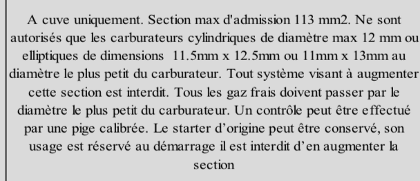

Messagede KERDANIEL » 20 Mai 2020, 11:04
Dans le texte du réglement 2020 concernant le carbu PROMO il est seulement fait mention des dimensions du carbu
au point le plus petit.
La phrase concernant l'interdiction du baguage a disparu ce qui pourrait laisser croire qu'il est désormais
autorisé de prendre un plus gros carbu et le rebaguer ensuite à 12.
Je pense qu'il faut bien préciser que dans la réalité rien ne change et que le carbu choisi doit bien rester un 12
estampillé par le constructeur même si le texte ne le mentionne pas expressément.
Attention certains carbus pourtant marqués 12 dépassent les 13x11 autorisés et ne sont donc pas conformes en l'état.
Amicalement.
