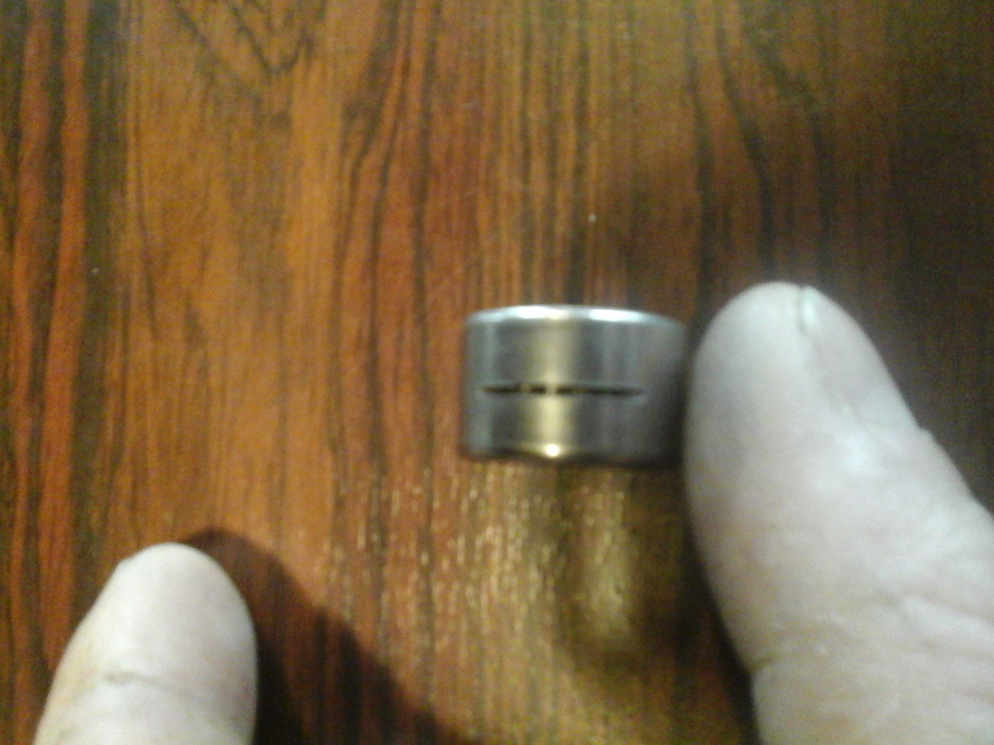

Messagede tigrou's killer » 27 Mar 2016, 20:18
sur un moteur que j 'avais acheté l ancien propriétaire avait fait une petite saignée dans la bielle et le roulement pour la lubrification si je la retrouve je vous mettrai une photo

Messagede tigrou's killer » 28 Mar 2016, 16:10
je ne retrouve pas la bielle dans mon bazar :oops: mais j ai retrouve le roulement :D
micka
C'est sûr ce n'est pas moi qui est fait cela...
