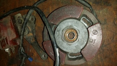

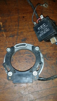

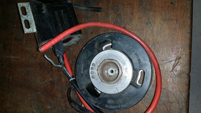

Salut à tous.
Je voudrais installer sur mon moteur un allumage électronique que j'ai récupéré sur différents karts...Et oui pas le même sens de rotation...
Tout d'abord est ce faisable?
J'ai entendu dire qu'avec un calage à 180° ça marcherait....
Et si c'est faisable le quel est le mieux? Je préférerai le pvl car c'est petit cône qui semble correspondre et de plus si le sens pose un problème j'aurai, je pense, juste à changer mon stator par un modèle 1055 (car j'ai un 1051)
Voici mes allumages
Merci à tous!

Pour le motoplat tu mets le stator à l'envers et ça fonctionne

Salut, j'ai le même PVL, je l'ai monté et calé sans me soucier du sens de rotation, ça marche trés bien. Pour + d'infos il existe un site "PVL ignition", il parle d'inversé les fils bleu et noir si le sens de rotation est inversé, j'ai pas essayer.

Messagede StefTeam » 06 Mar 2015, 10:17
momoy a écrit:Pour le motoplat tu mets le stator à l'envers et ça fonctionne
Je confirme, je dois avoir un plan de la cloche que j'avais fait pour le monter à l'envers si tu veux.
