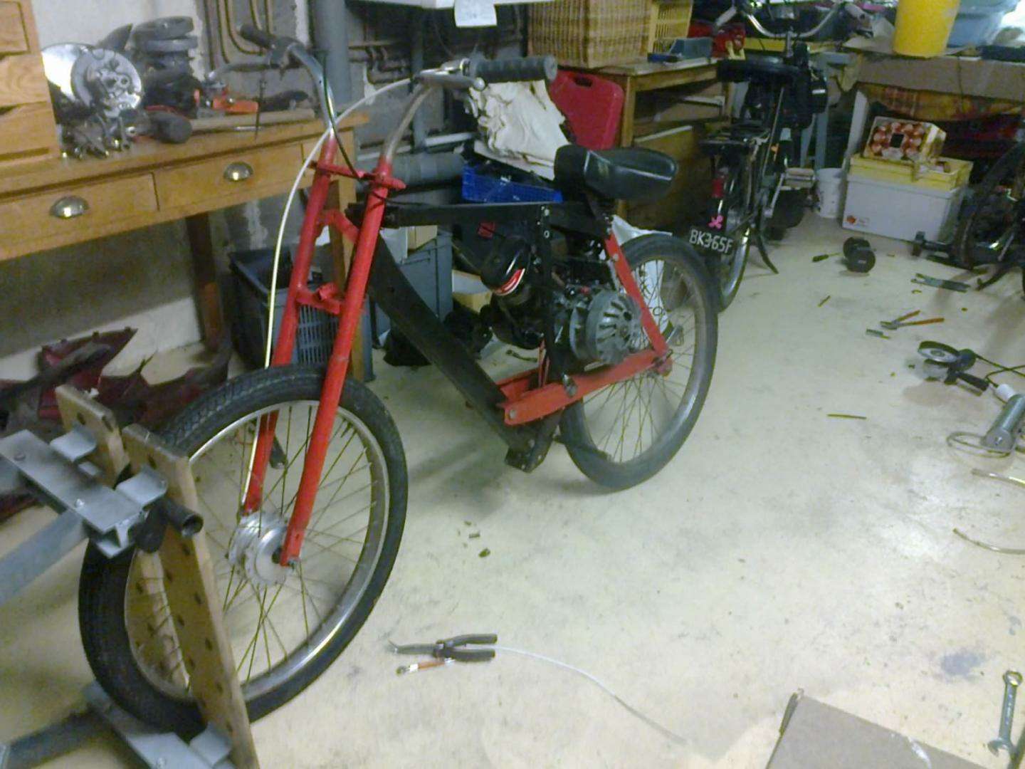

Alors pour les présentations, Je m' appel Fabien, je suis étudiant sur beaulieu et avec un pote de ma classe on veut se lancer pour le rock n solex!! Si le pseudo vous dit quelque chose c'est parce que c'est celui de mon père qui a participé il y a quelques années :D et oui le solex, une histoire de famille! Du coup, j'ai pas pas mal de pièces d'origine à disposition :wink:
Comme base on a un cadre, découpé pour mettre un moteur a l’arrière, on un moteur 3800 qui roule bien et on n'est pas des noobs en mécanique :p on cherche à faire un moteur type promo car c'est ce qui semble le plus a notre portée niveau budget!
Donc voila, on a parcouru le forum mais on est un peu perdu, et on vu que l'ambiance sur le forum était très chaleureuse, on se lance !
- Pour adapter un carbu et une boite à clapet sur un carter d'origine vous avez des p'tits conseils ? voir même des plans ? ou sinon est ce plus simple d' acheter un carter proto adaptable sur le bas moteur d'origine ?
:merci: d'avance pour vos réponses, et on vous laisse une photo de la bête :wink:

Vite vite, le RnS c'est dans pas longtemps et les inscriptions finissent le 6 avril !
Ca c'est un proto RnS ce que tu fais
N hesite pas pour tes questions !
