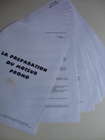

Retrouvé dans mes archives ce petit fascicule réalisé en 1997 par Serge CHARTIER qui officie maintenant dans le
VMA(vitesse motos anciennes) est toujours d'actualité et ne manque pas d'intêret!
La préparation du moteur PROMO.jpg (11.09 Kio) Vu 16572 fois
