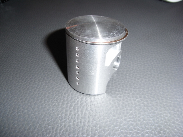

Sur la base de l'idée de ton pitson gump , je me demandais si le perçage de 4 ou 5 trous borgnes sur la jupe de piston a la projection de la lumiere d'echap pourraient ameliorer l'etanchéité en embarquant du mélange stocké dans l'ancienne lumiere d'adm ?
Une série de 4 ou 5 trous horizontaux..

Je parlais pas du monosegment mais des trous pour améliorer l étanchéité de ma jupe de piston afin de ne pas avoir de fuite vers l echap.

Sur les piston bidalot les petit trous server juste a graisser les barrettes d'echappement

nicosddone a écrit:Je parlais pas du monosegment mais des trous pour améliorer l étanchéité de ma jupe de piston afin de ne pas avoir de fuite vers l echap.
je vois ce que tu veux faire, en fait créer des pertes de charges pour améliorer l'étanchéité. pour quoi pas, mais je doute de l'efficacité, faut faire simple :wink:
