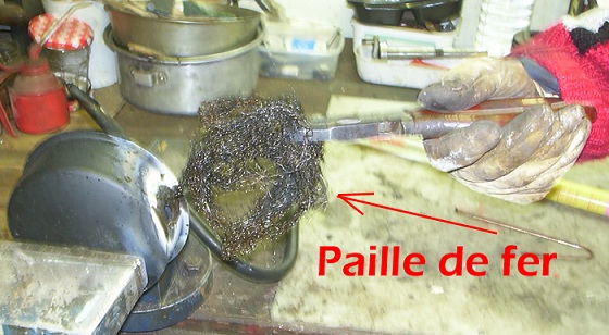

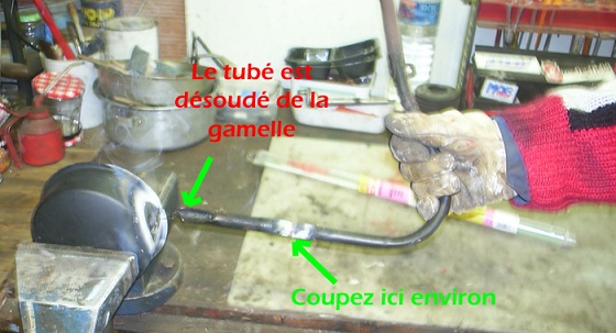

tu peut aussi le mettre dans un feu de bois ( palette non consigné par exemple ) , l indice thermique sera élevé longtemps et brule completement les résidus de calamine , pour la paille de fer , du déssoude proprement du coté du coude ( le long ) et faut extraire cette paille .
je joint 2 photo du pere philou en action pour que tu puisse comprendre .
