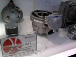

Messagede jul ensorsolex » 17 Sep 2010, 10:52
le jour ou il y aura des valves a l'échappement de série sur les cylindres de 50cc, je regarderais différement les bouts d'alu :mrgreen: voir plus...
la malheureusement c'est un 70:

Messagede r4gt kanotix » 17 Sep 2010, 10:58
jul ensorsolex a écrit:le jour ou il y aura des valves a l'échappement de série sur les cylindres de 50cc, je regarderais différement les bouts d'alu :mrgreen: voir plus...
Cyril pinsart " geotrouvetou " de la mob n as pas attendu ce probleme de cylindrée pour reconvertir des 70 cc en 49.9 cc jsute en intercalent une chemise retailler dans le cylindre alu :!:
voir les vieux Mobchop ou Clacmob de l epoque :wink:
