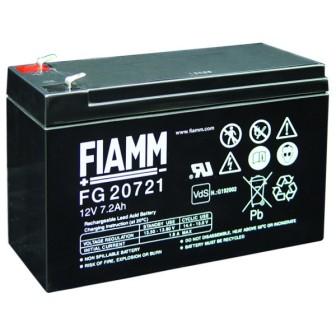

ok ok, tu aurais une photo de cette batterie? pour cette année je vais fonctionner avec 2 batteries pour me concentrer plus sur les moteurs mais l'année prochaine régulateur normalement :wink:
Messagede jerome » 31 Mai 2010, 20:27
Voila
si c'est ça que tu as, recharge bien comme on t'a expliqué et aucun soucy. Tu peux même descendre jusqu'a Zéro sans problèmes.
Pas de régulateur la dessus, le regulateur c'est bon pour les batteries de démarrage qui ont besoin de rester en floating entre 12.5 et 13.6V.
allez Hadrien bon courage, bosse bien les moteurs c'est + important :cheer: :cheer:
http://www.envoiedugros.fr/
jerome
Messagede harrondo » 01 Juin 2010, 00:26
c'est exactement cela que j'ai, j'en ai récup une deuxieme today donc chargé à bloc puis zou!
:merci: des conseils :wink:
