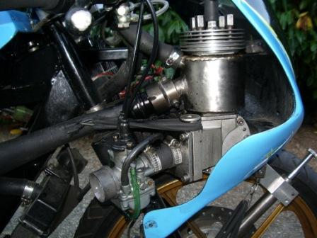

Question: que mettez vous comme joints de pot pour évité le cracha d'huile :?:

a part monter des gros ressort coter rotule , y a pas de solution :!:
a l epoque des GR2L BIDALOT , on montais 1 segment pour assurer ce probleme mais ca se fait plus :!:

Messagede TEAM BIDOUILLE BIS » 31 Aoû 2009, 22:50
Rg4t sache pour ta gouverne :lol:
que c'est une copie de rotule bidalot GR2L de jadis :P
il y a bien un segment dedans :D
mais c'est au niveau de l'emboitement du pot
que celà fuit. :furious:
Mise à part la patte à joint ou le téfelon :?:
Pour ce qui concerne les vrais ressort hors de question ca vibre :crasy:
Rien de tel que des élastique de 2 CV époque 60 :!: :!: :!:

dans ce cas , monte un joint en viton , les 1 er GR2 etait equipee comme ca en 1985 .

http://www.henkel.com/frf/content_data/ ... Gasket.pdf
ca c'est bien en plus on aime bien donner des tuyaux au proto :mrgreen:

j'en utilise a mon taf pas la meme mais une qui s'y ressemble le pb c'est qu'avec le temps sa durci et casse
Messagede olisox » 01 Sep 2009, 12:08
momoy a écrit:j'en utilise a mon taf pas la meme mais une qui s'y ressemble le pb c'est qu'avec le temps sa durci et casse
celle la durcit pas et si comme tous preparateur serieux tu revise ta machine achaque courses tu refait le joint avant montage du pot

j'en utilise pas moi j'ai juste de la caf et sa fuit pas

moi je mets de l aluminium alimentaire en triple epaisseur avec un collier serflex et nickel
