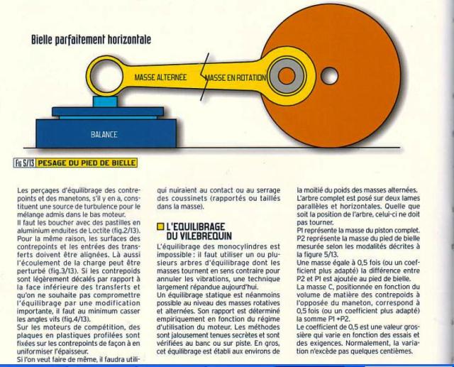

:salut: je me suis mal exprimé, mon vilo a etait equilibré a la fabrication.sur la masse du vilo, on a enlevé 2 tiers du poid de la bielle.la je monte une bielle qui fait 8 grammes de plus.pour 8 grammes de plus ,faut t'il rééquilibré? :merci:
Messagede Michel » 19 Jan 2009, 16:53
:salut: j'ai trouvé ça :wink:
Messagede jean-sebBrest » 19 Jan 2009, 20:14
:P oui, c'est ce que je dis 2/3. :P C BIEN COMME SA.
