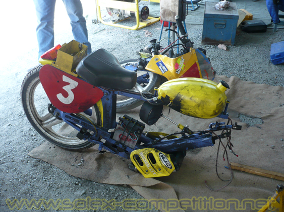

Le problème vient pas de la soudure, la fissure apparait à 1cm de la soudure, dans le premier tronçon où le cadre est à nouveau livré à lui-même. Il n'est pas exclus que le métal subisse une mini trempe sans revenu et devienne donc cassant.
Suite à la casse de Chicane à La Boissière, j'hésitais à lancer le débat de la suppression de la poutre dans le réglement car elle est assez fragile et c'est un élément de sécurité trés important, mais j'ai eu peur de la levée de boucliers...Mais bon tant pis je lance le débat:
Pensez vous qu'il soit encore possible de conserver la poutre d'origine sur des protos et SP qui roulent à 110 km/h au milieu des nids de brontausaures, comme disait Rapido ?
