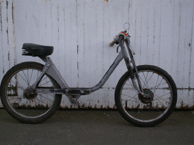

:salut: A tous,

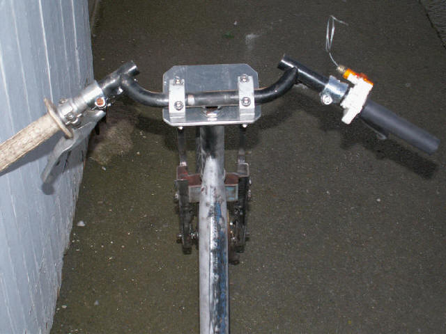

Encore un promo breton. Il faut croire que la Bretagne à été frappée du virus du promo, car cette fois ci , c'est mon tour de vous faire part de la naissance ce jour, de notre dernier "Bébé".
Bien sur c'est un prématuré, il lui manque plusieurs organes, comme la barre de renfort, le réservoir, une bonne peinture, et bien sur un excellent moteur qui va faire pâlir plus d'un adepte :P :P :P :P .
Bien sur, comme étant jeune père de ce "bébé", je n'ai pas l'expérience de mes ainés. Donc allez y pour les critiques car elle sont toute bonnes à prendre.
Merci d'avance.
ET VIVE LE PROMO BRETON.Image
A+ CHRIS

Messagede autojoint » 26 Jan 2008, 22:49
salut chris
rentre le vite dans l'atelier car sans barre de renfort ni réservoir il va vite prendre froid
autrement comme me la dit débécos pour mon promo , la selle est peu etre un peu trop reculé faudra voir au essai si c'est pas trop fatigant comme position
comment va tu faire la fixation moteur ??
vince

Messagede le team berlingot » 26 Jan 2008, 23:21
autojoint a écrit:salut chris
:salut: Vincent,
Et oui sans barre de renfort et réservoir, ça fait nu.
Mais j'ai deux réservoirs, 1 pour être mis sur la barre de renfort et l'autre c'est un sabot.
Par contre, il est vrai que la selle est un peu trop en arrière, mais moi je trouve la position de pilotage très bien. Mais bon on verra à l'usage.
Pour le support moteur je vais mettre une plaque de chaque coté de la fourche avec des trous o blon, pour pouvoir régler à volonté la hauteur du moteur. Avec aussi, des cylindres bloc de 51 . le tout fixé par un axe qui relis les deux parties.
Par contre petite question : tu as mis quoi comme vérin :?: :?: :?: :?: .
Merci
A + Chris

Messagede autojoint » 26 Jan 2008, 23:32
j'ai viré le vérin que j'avais car la cirette etais trop dur donc pour l'instant la préssion du moteur sur la roue est faite par des elastiques de tante
de toute facon pour la premiere année il est ammené a etre modifier plusieur fois au fur et a mesure des course
vince

Messagede shadocs » 27 Jan 2008, 00:05
Tout comme vincent je pense que
ta selle est trop en arrière ... le shadoc
était comme ca en 2005 et j'ai pas arrêté de prendre
des pelles car j'avais pas assez d'appuis sur ma roue avant.
bon courrage pour la suite

Messagede chicane mobile » 28 Jan 2008, 08:46
heu...non JC çà ne tiend pas comme explication, sur mon proto la selle n'est pas tant recullée et tu as tout de même réussi à te vautrer comme une grosse otharie bourrée à la bière! :mrgreen:

Messagede le team berlingot » 28 Jan 2008, 11:01
chicane mobile a écrit:heu...non JC çà ne tiend pas comme explication, sur mon proto la selle n'est pas tant recullée et tu as tout de même réussi à te vautrer comme une grosse otharie bourrée à la bière! :mrgreen:
Je suis d'accord avec Cédric ,peu un porte ou se trouve la selle pour toi, la gamelle est assurée, mais c'est ce qui fait le spectacle. :P :P :P :P
Donc j'ai bien pris en compte la psition de la selle, je vais la raprocher.

Serieusement reprenons le cours du sujet, Julien et Loïc avaient une remarque toute pertiente concernant la position de la selle! ça rejoint un peu la modification faite au proto sus-nommé c'est à dire le Chicane Mobile qui rehausse sa selle de 6 cm, et amène plus de "presence" sur le train avant et donc une tendance à moins "dribbler" ! La meilleure preuve? Un cedric avec un pilotage hors norme et en toute confiance à Gayan ! :wink:
Allez je dévoile quelques derniers secrets sur les melleurs sox que j'ai piloté en 2007... promo Foguy ( le reservoir M7 a venir glisser dessus pour coller le train avant ds un serré c'est top ) et le proto à Beb pour avoir une parie cycle stable en toute circonstance ! :wink:

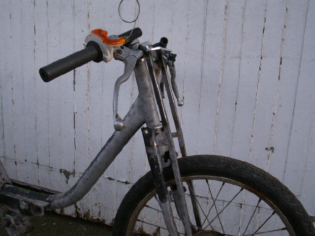

Messagede babacool27 » 28 Jan 2008, 21:27
pilote85 a écrit:
shadocs a écrit:Tout comme vincent je pense que
Je pense que dorénavant je vais prendre cette explication logique comme alibi à mes gamelles !! :mrgreen:
Merci Loïc
Moi j'était beaucoup trop à l'arrière,ce qui c'est résumé par des gamelles aux dernières courses...mais aussi par des victoires;mais coment allé plus vite sans se gameller???adopter une position proche du tromblon à chicane :lol: en plus, ça permet de poser le genoux de temps en temps(faut bien reposer le pilote) après, en promo je demande à voir... vous verrez ptt en 2008 :twisted:
Après la position de la selle et du guidon peut changer :wink:
La fourche, je la trouve pas trop mal, mais je te conseillerais de mettre un tube plein dans la colone de direction((dans le tube de la fourche)c'est ce qu'il y a sur le mien) et un renfort entre la jonction de la poutre et la colone de direction pour éviter la casse;certe c'est plus lourd mais... plus solide.
Ensuite tout souder, tout mettre bien droit etc... et après un moteur de fusée et que ça pète :roll:
