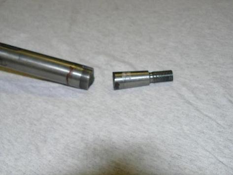

Messagede marco » 23 Avr 2008, 12:23
Résultat d'une très mauvaise préparation. :furious: :furious:
Test nouveau vilo, pas encore au point ....
Cause rupture (vibrations certainement crées par mauvais équilibrage vilo ...)
marco
Messages: 287
Localisation: Haute-Vienne
Messagede olisox » 23 Avr 2008, 12:47
marco a écrit:Résultat d'une très mauvaise préparation. :furious: :furious:
on peut voir aussi que ton rotor ne porte pas partout ......sur le cone
Messagede marco » 23 Avr 2008, 12:51
T'as l'oeil, Olive :acclam: :acclam: , car c'est vrai que la portée cône vilo / cône rotor n'était pas 100% de la même conicité. :clap: :clap:
Mais ca ne change rien sur la conception très mauvaise de mon vilo (masse pleine) trop pleine :oops: :oops:

Messagede WiWi_Solex » 23 Avr 2008, 12:54
:salut: Marco !
Une belle casse bien franche !
Au moins, avec ce genre de panne tu ne cherches pas pendant 1 heure d'où ça vient :idea: !
C'est une casse qui m'est deja arrivé, et je pense que c'était à cause d'un volant m'agnetique mal(pas?) équilibré.
Par contre felicitation à ton petit frere avec son origine qui à l'air de depoter pas mal !

Messagede Michel » 23 Avr 2008, 13:05
un mauvais équilibrage de la masse peut elle aussi engendrer une casse a se niveau?????
Messagede olisox » 23 Avr 2008, 13:10
je pense pas .j'ai eu cette casse a nouziers 2 vilo
en 2004 car les vilo n'avait pas ete traité. donc mous .et une foit suite a un hoc sur le vuilo le balours l'avais fait casser .si ta masse pleine est mal equilibrée. ca casse au ras de la masse .
