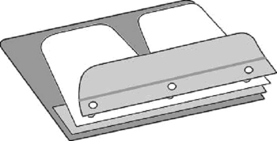

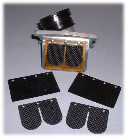

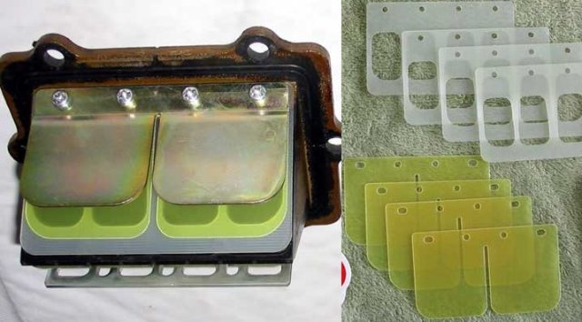

Si tu veux repousser la fréquence de résonance ou d'affolement des clapets il faut soit les rigidifier soit les alleger.
Rigidifier c'est le plus simple mais on perd de la puissance dans les regimes inférieurs , il suffit d'augmenter l'épaisseur.
Alleger c'est plus compliqué car il faut conserver la meme rigidité, donc ne pas toucher a la partie des clapets qui plient mais seulement a l'extremité , c'est pour ca que sont apparus les clapets a plusieurs lamelles superposées genre 125NSR de GP :
La partie qui appuie sur la boite est souple et couvre toute la surface, la partie du dessus appelé le rigidificateur est plus rigide pour avoir la meme rigidite que des clapets mono lamelle sans couvrir toute la surface donc en gagnant du poids:
Pour faire des clapets plus souples soit on prend une épaisseur plus fine ( la rigidité varient suivant le cube de l'épaisseur ) soit on peut les tailler a 45 degre du sens des fibres .
L'important est d'avoir la meme rigidité (voir un peu moins pour les regimes inferieurs ) mais surtout un poids total des clapets plus faibles.

belle boîte à clapet, un jour tu seras mienne... :shock:

mais fog il a dejas une boite a clapet nsr 125 :mrgreen:
ta boisen qui fait la meme sauf que eux ta la pipe integré a la boite et au venturi.
