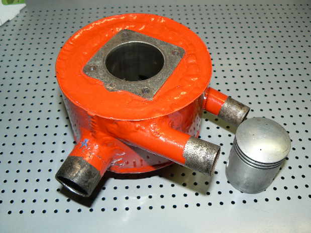

Messagede belin3800 » 15 Aoû 2008, 13:16
Voici une de mes cocottes, réalisée en 1991 et repeinte depuis...Elle doit avoir une trentaine d'heures de fonctionnement.
Solexement votre
Belin380
belin3800
