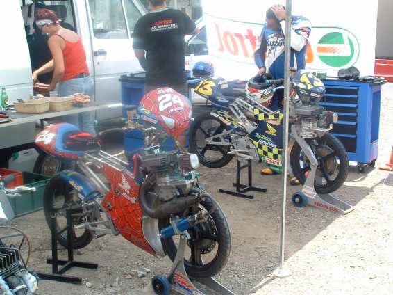

Messagede ctotoff » 03 Sep 2006, 07:29
:salut: Stefteam
C'est qui qui est a fond dans ses pensées sur la photo toi ou ton pote :clap: :?: :cheer:
"carpe diem"

Messagede StefTeam » 03 Sep 2006, 18:37
Je serais bien reparti aussi mais moi quand je serre je fais pas semblant. Les 2 cylindres étaient nases et les pistons n'en parlons pas. J'avais d'autres pistons mais les cylindres sont au nykasil.
Sinon c'est cher l'apprentissage.
Sur la photo c'est Cédric, qui a tourné en 2'48" dans la dernière à Nouziers avec une colonne de direction en vrac et une carburation complétement nase. Une case en moins, bref un super pilote. :clap:
