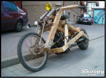

Messagede Nicosox » 28 Oct 2008, 07:35
pour ceux qui aurai un doute sur la fiabilité de leur cadre
Image :D
Messagede Pilote85 » 28 Oct 2008, 07:59
Nico , je suis pas pour ce genre de machine... A mon avis, ce truc ça boit ! :mrgreen: :mrgreen:
Messagede WiWi_Solex » 28 Oct 2008, 08:13
pilote85 a écrit:... A mon avis, ce truc ça boit ! :mrgreen: :mrgreen:
Personne ne fait de commentaire ...Image
