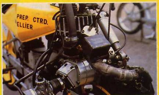

Messagede TSR16 » 27 Avr 2007, 18:39
Les sox d'antan ont marqué leurs empreintes par une dose d'imagination qui n'existait qu'en solex vraiment une discipline à part :clap: ,sur la photo qui a pratiquement 20 ans le moteur du solex aux fréres Carenzi, valve à l'echappement, boite additionnelle au pot etc etc...

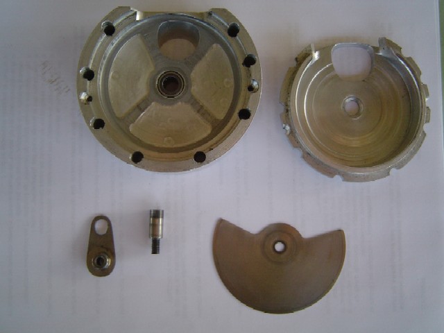

Messagede debecos » 29 Avr 2007, 14:36
une idée quand meme pour les plus motivé

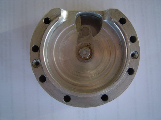

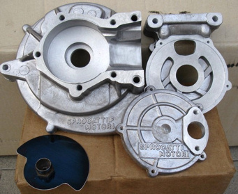

Messagede SEB37 » 29 Avr 2007, 21:51
pour les nostalgiques admission a valva rotativeImage

Messagede riritrep » 30 Avr 2007, 10:56
Concernant la valve rotative a l'echappement a l'époque ou j'avais testé sur un cylindre fonte solex sans transferts rapportés je depassais pas les 10000 (en allumage a rupteur) et je n'ai vu que tres peu d'amélioration.
Mais si certains veulent tenter l'experience avec les moyens actuels mais que la partie commande electronique effraie je dois pouvoir retrouver mon electronique de pilotage au fond des cartons.
