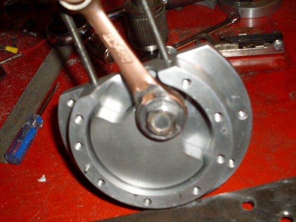

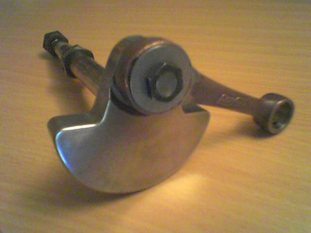

Messagede groove57 » 30 Sep 2009, 17:47
voici une photo du vilo avec sa bielle montée
groove57
Messages: 804
Localisation: metz
Messagede groove57 » 30 Sep 2009, 17:51
et une autre montée dans le bas moteur
