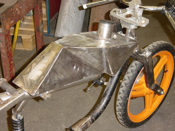

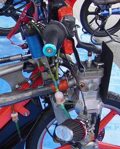

granjoie a écrit::salut:
Perso j'opte pour la solution reservoir sabot pour descendre le centre de gravité au plus bas, diminuer l'effet giroscopique sur l'angle (sox qui à tendance à tomber ou à se redresser en courbe), il est sure que je m'expose à des pb d'encombrement et surtout, ce qui me fais souci des pb de pression avec la pompe a depression qui modifie la carbu. (hein Stef, je crois que c'étais sur du Mikuni), à voir j'ai pas encore test...
Stef, tu fais pas 1 heure avec 5 litres, la vache ça respire fort ton moulin, c'est Elf qui va etre content
Blague à part, serait il possible d'indiquer vos conso et avec quel carbu?,
Je crois que j'ai vu un peu petit sur mon reservoir 4,8L et je voulais faire 1H avec un Keihin 24 en SP.
